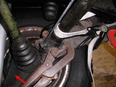

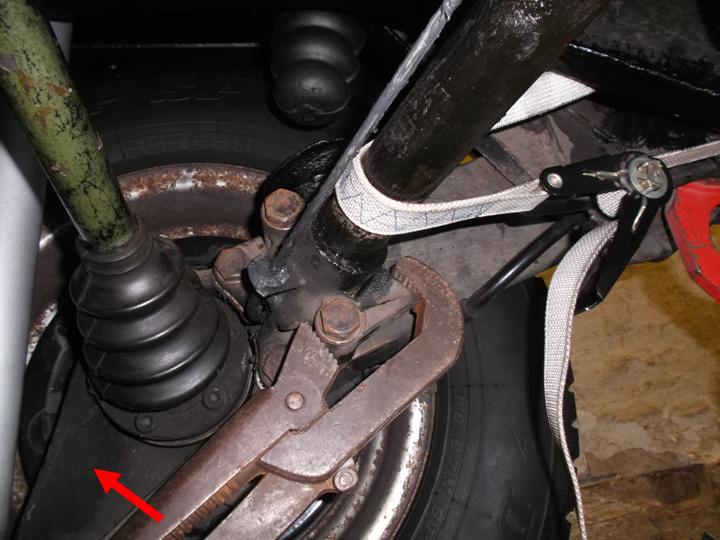

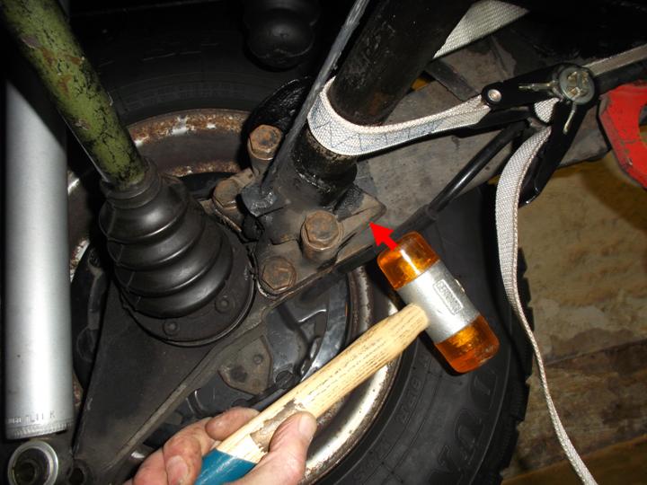

Veeduby hat geschrieben:Ok Vorspur hinten, das geht über die Langlöcher in den Drehstabschwertern?
Ist so, gleichzeitig verändert man aber auch die Vorspur hab ich die Erfahrung gemacht.Veeduby hat geschrieben:Sturz hinten, da wird immer von Rohrzange und an den Schräglenkern drehen gesprochen. Ist das so korrekt?
Selbst ist der Mann mit einfachen Mittels aus dem BaumarktVeeduby hat geschrieben:...nur hinten findet sich niemand der das kann.
http://forum.bulli.org/viewtopic.php?f=7&t=3842

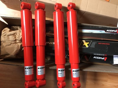

Der Vollständigkeit halber: Meine Roten Konis sind gerade angekommen!
Sehen gut aus. Und wohl auch keine Fälschung. Artikelnummern stimmen. Welch Freude!
Bin absolut zufrieden mit https://www.tuningteiletotal.de. Montag bestellt, heute da. Zu einem Preis, den ich sonst nirgends gefunden hab.
