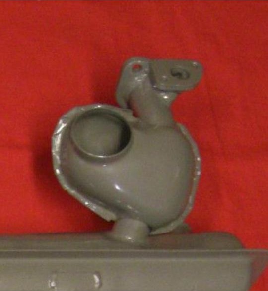

Du meinst sicherlich das Vorwärmrohr für das Ansaugrohr selbst. Da gibt es verschiedene Auspufftöpfe und bei den meisten werden die Abgase von links nach rechts durchgeführt und dann wird der linke Anschluss heißer. Andere, mir weniger geläufige Anlagen, arbeiten von rechts nach links. Wenn wir uns dann nicht missverstanden haben, so sind Deine gemessenen Temperaturen absolut ok. .
Ein Bild würde helfen.
Was für eine Farbe hast Du denn genommen? Ich habe Auspufflack eingesetzt und da blättert nichts ab.

BTW: Hier habe ich einen Auspuff gefunden, wo die Ansaugvorwärmung von rechts nach links funktioniert:
https://de.hoffmann-speedster.com/aktio ... t?c=136162

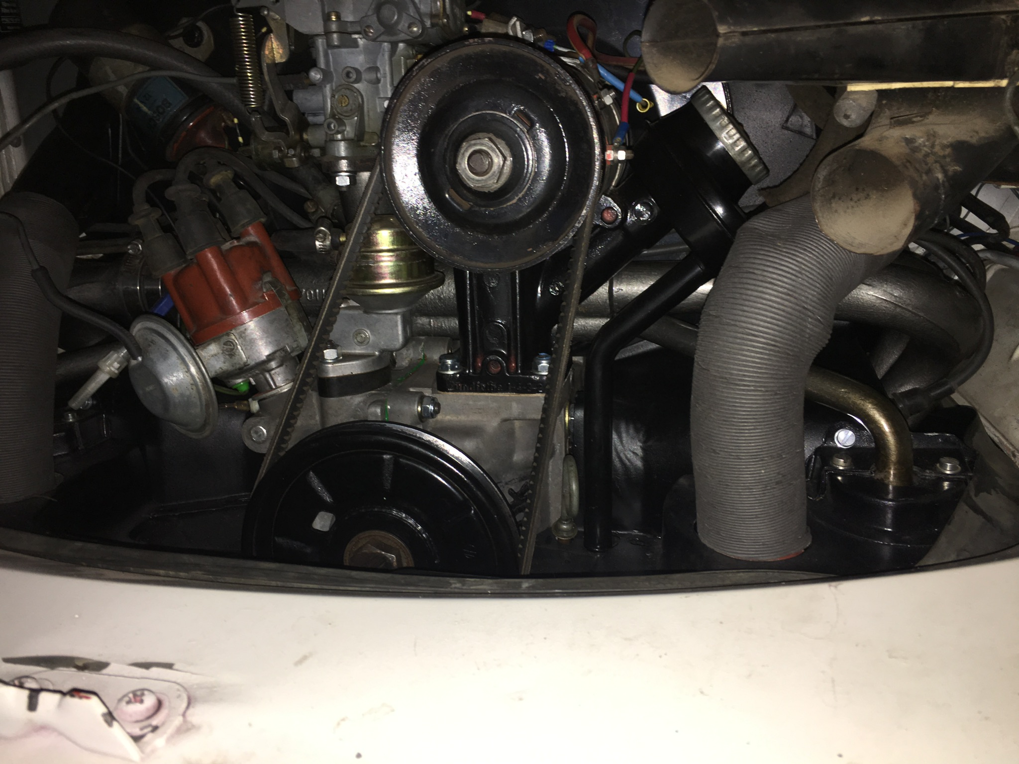

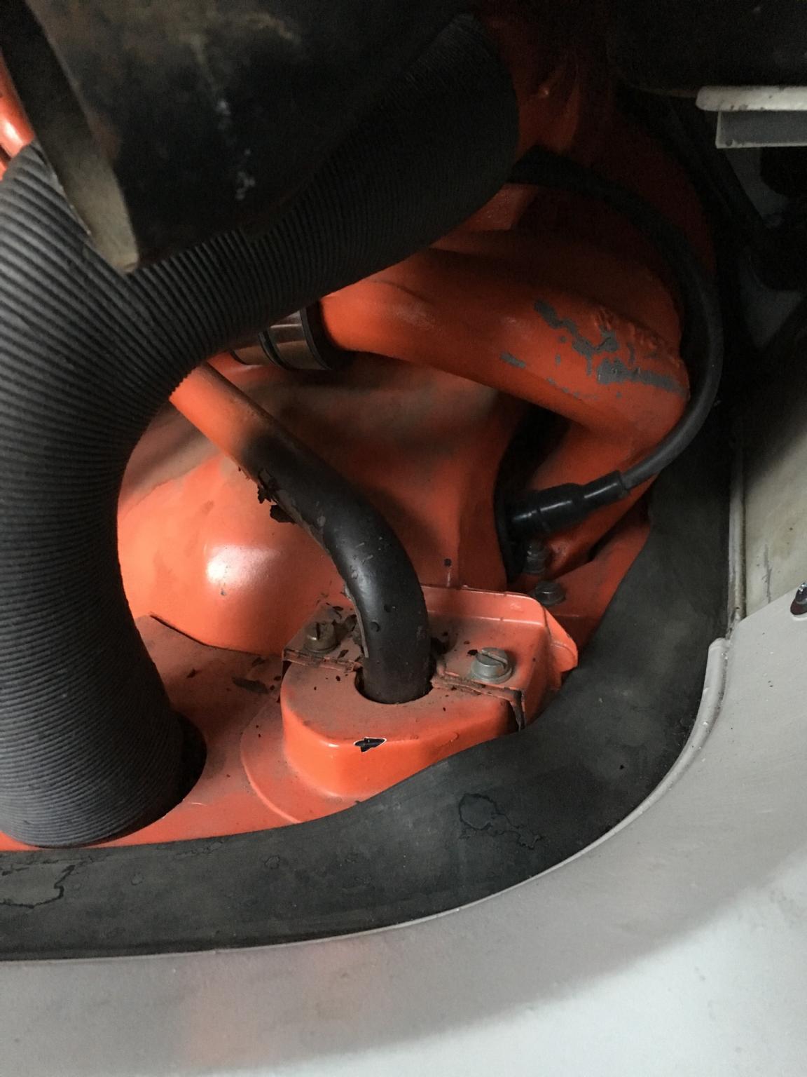

Welche Farbe genutzt wurde kann ich leider nicht sagen, aber merkwürdigerweise ist die farbe nur rechts verkohlt.
das Foto ist nach einem Motorschaden (Kurbelwellenlager hat geklemmt) entstanden.
Jetzt ist der Motor wieder überholt und es stellt sich die gleiche situation wieder da.
Noch nicht ganz so schlimm, aber ich bin auch noch nicht so weit gefahren...

auch bei ganz "normalen" Käfer-Abgasanlagen gibt es diese unterschiedliche Ausführung mit rechtem sowie linken Abgang für die Ansaugvorwärmung genau so wie für den Bus.
Deine Fotos geben das leider nicht so her, ich darf stark annehmen, dass das bei Dir so wie hier auf dem Bild aussieht:
Bue69 hat geschrieben:Welche Farbe genutzt wurde kann ich leider nicht sagen, aber merkwürdigerweise ist die Farbe nur rechts verkohlt.
Das ist m.E. nach nicht merkwürdig, weil bei Deinem Fahrzeug nun einmal die Auspuffgase von rechts nach links strömen, somit ist nun einmal die rechte Seite die heißere.
(Bei meinem Bus ist die Strömungsrichtung anders herum, da bekomme ich links Brandblasen an den Fingern und rechts eben nicht. :shock: )
Meiner Meinung nach wurde offensichtlich eine falsche Farbe eingesetzt, das ist zwar ärgerlich weil die "Schönheit" des frisch aufgebauten Motors leidet, ist aber aus technischer Sicht in keiner Weise besorgniserregend.
