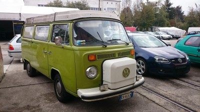

Ich bin der Patrick und habe gerade einen T2 Westfalia mit 2-Liter-Motor und Automatikgetriebe gekauft (der auf dem Bild :) ).
Nun ist es leider so, dass ich beim Probefahren ein Problemchen nicht bemerkt hab: Wenn das Auto warm wird (also schon so ab 30km Fahrt) bekommt das Automatikgetriebe zunehmend Probleme, richtig zu trennen. Sobald man auf R oder D geschaltet hat, geht der Motor bei getretener Bremse aus und auch das Anfahren gestaltet sich recht schwierig, da er oft dabei abstirbt.
Hat damit jemand von euch Erfahrung und könnte mir weiterhelfen?
