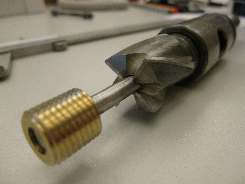

Matthias S. hat geschrieben:Ein Zapfensenker wäre mein Vorschlag.
Grüße, Matthias
Danke Matthias!
Ich glaube ich habe einen möglichen Ansatz:
Wenn ich jetzt aus dem Kopf mit dem M14x1,5 Gewinde richtig gelegen habe, könnte das was werden.
Ansonsten muss ich das Messingteil noch einmal bauen.

Genau so habe ich mir das vorgestellt. Aber das Gewinde der Typ IV Ablassschraube ist wie Lotteriespiel. Von M12 bis M18 ist mir schon untergekommen...

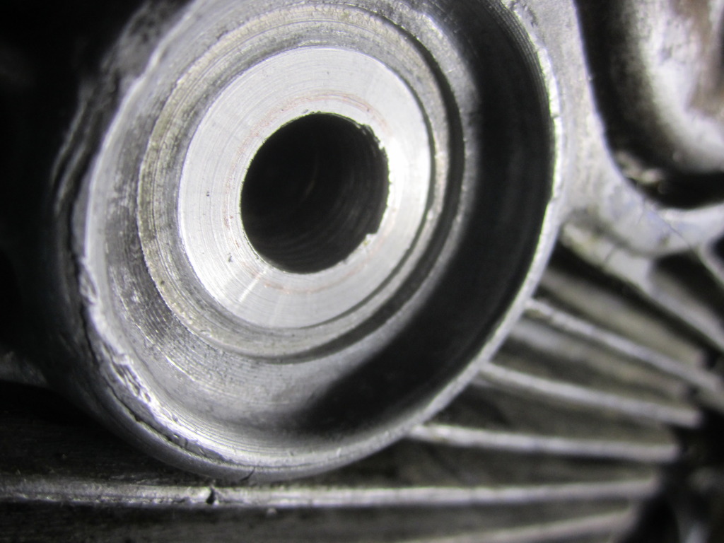

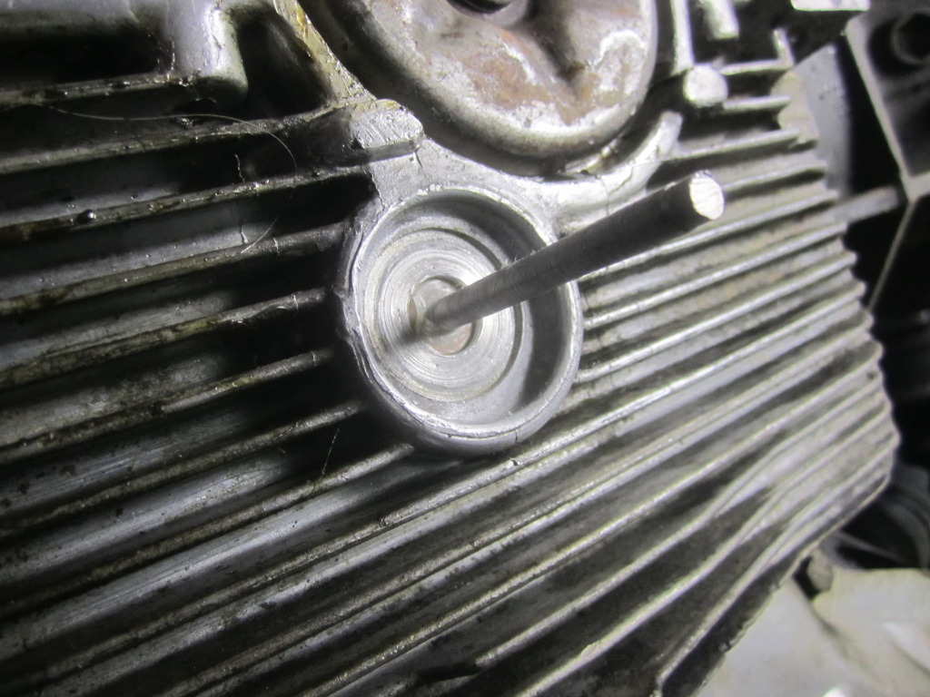

So,
heute bin ich dann mal dazu gekommen mein neues Werkzeug einzusetzen.
Da Ölwechsel angesagt war kam ich an die besagte Stelle ran.
Erst mal den Führungszapfen rein gedreht.
Der "Führungszapfen"
Dann mit dem Fräser den Block bearbeitet.
Das fertige Ergebnis

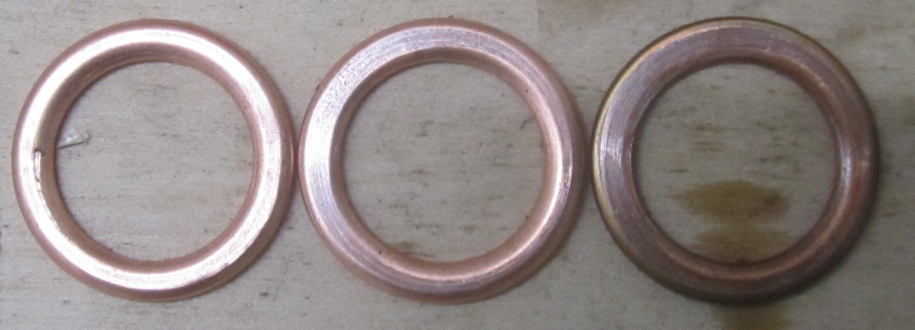

Der rechte Kufperring hatte einen Dickenunterschied von ca. 0,45mm.
Der in der Mitte war nach dem ersten vorsichtigem Bohren.
Und der linke ist dann nach der Bearbeitung. Es scheint mit dem plan fräsen funktioniert zu haben :D

Der Platz war eine normale Garage, das Werkzeug kann man sich ja besorgen und das Wissen mit Leuten aus dem Forum entwickeln.
Ich hab den Fräser auf den Akku-Schrauber gesetzt und los gelegt.
