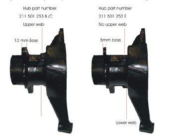

jubel, habe heute endlich das Paket mit den Achslagergehäusen erhalten. Nur war da das rechte nicht im Paket.
Laut Rechnung nicht lieferbar, die überweisen mir das Geld zurück. Na immerhin.
Ich schaute mir mal das linke an, und um so länger, um so weniger gut wurde meine Laune.
Der Guss ist ziemlich rau. Die Einsenkungen für die Schrauben am Federstabschwert sind nicht
tief genug, da hat es am Guss nur etwa 180° bearbeitet, zudem liegen die Bohrungen weit außen,
also viel Fleisch ist da nicht. Die Wellendichtringe sind mit Silikon eingeklebt, und an einem ist
ein Riss vom einpressen. Und keines der beiden Lager lässt sich von Hand drehen
Auf Reklamation beim Lieferanten wurde mir gesagt, dass sich das im Betrieb gibt. Auf
Zweifel meinerseits wurde dann schnell vorgeschlagen mir einen neuen Satz Radlager zu schicken.
Puuh, was soll ich sagen?
Das einzig positive wäre daran, dass die Anschraub-Ohren für das Bremsträgerblech deutlich
dicker sind wie die originalen. Das würde mir mit der Festigkeit derer meinem Bremsenumbau
entgegenkommen.
Ich suchte nochmal im Netz und fand beim holländischen? Bus-OK ein rechtes NOS-Teil.
Habs spontan bestellt. Ein linkes was besser aussieht gibts ja bei VW Classic Parts.
Wenn das holländische taugt, bestelle ich bei Classic Parts das linke und schick das
Repro-Teil zurück.
entgegenkommen.
Repro-Teil zurück.

Von welchem Händler war dieses Achslagergehäuse denn nun?Veeduby hat geschrieben:Hi zusammen,
Es gab das Achslagergehäusen in (drei) unterschiedlichen Ausführungen Grüße aus der PfalzVeeduby hat geschrieben: Das einzig positive wäre daran, dass die Anschraub-Ohren für das Bremsträgerblech deutlich
entgegenkommen.
Tom

Hi Tom,
danke für den Hinweis mit den verschiedenen Varianten der Achslagergehäuse!
Welche setzt Du für Deine Bremsenadapter ein? Beide? Oder baust Du die dann um?

Ich baue da nichts um. Bei meinem Bus waren die mit dem 5mm- Steg original verbaut.Veeduby hat geschrieben:Hi Tom,
Bei meiner Bremsanlage gingen aber auch die mit dem breiteren Steg.
