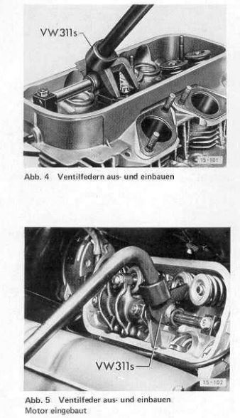

wie die Vorredner schon geschrieben haben: Holzstück sägen oder ein paar Streifen Pappkarton passend machen. Und sobald die Ventile nach unten gedrückt sind dann mit einem Magneten die Ventilkeile rausnehmen und die Federn wieder langsam entspannen. Ventile, Federn und Teller beschriften nicht vergessen. Und übrigens: die Ständerbohrmaschien drückt senkrecht nach unten, deine Ventile haben aber einen Winkel; ergo würde ich schon sagen, dass die sich verkanten können oder du halt wahlweise die Bronze-Ventilführung krumm drückst.
Ansonsten halte ich die von Dir beschriebene Technik das Ausdrückens auch aus einem anderen Grund mal für mindestens grenzwertig. So eine Ventilfeder hat ganz schön Druck und wenn Du da abrutscht, dann pfeift das Teil durch die Werkstatt. Kauf Dir lieber für ein paar Euronen das übliche Ventilfederspannwerkzeug. Ist zwar für den Typ1 aber durch Bohren von drei Löchern passt der dann auch beim Typ4. Dein Augenlicht wird es Dir danken.

Ich mach das immer so: ein Stück Rohr das den Durchmesser der Ventil teller hat ca 5-6 cm lang habe ich an einem Ende eine Aussparung rausgesägt. In etwa 1/4 des Durchmessers weg. Das rohr kannste dann auf den Ventilteller stellen dann nimmste eine Schraubzwinge und setzt die unten auf dem Ventil und oben auf dem Rohr das auf tem Teller steht an. Die Schraubzwinge kannste dann zudrehen und durch die Ausspahrung mit nem kleinen Schraubenzieher die Keile rausdrücken dann Schraubzwinge wieder lösen fertich..

... anstelle der Presse nehme ich eine entsprechend ausladende Schraubzwinge mit genügend Hub. Am Rohrstückchen habe ich noch 3 kleine Haltekrallen angelötet, damit mir das nicht vom Ventilteller abrutschten kann. Die Auflagepunkte der Schraubzwinge mit Textilband abgeklebt gibt zudem weiteren sicheren Halt. Die Gewindeseite der Schraubzwinge wird am Ventilteller angesetzt, die Spindel vorher etwas hinein schrauben, damit man die Ventilfeder auch entlasten kann wenn die Keile entfernt sind.
