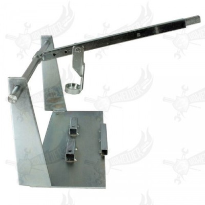

.........das ist doch alles mist!!....leih dir ein gerät und mach das richtig!.....oder kauf dir eines ( bzw baue es nach)...kostet bei bugwelder 60€....das ist doch bei dir um die ecke,oder!....ich habe das auch verwendet,geht sehr gut!.....mit allen anderen werkzeugen tut man sich doch nue weh,oder?..

... das auf dem Bild ist m.E. nach aber auch nicht so prickelnd. Schnell stellt man fest, dass einem da die 3. Hand fehlt ... und man denkt zumindest über eine Arretierungseinrichtung nach.T2 Grieche hat geschrieben:.........das ist doch alles mist!!....
T2 Grieche hat geschrieben:!.....mit allen anderen werkzeugen tut man sich doch nue weh,oder?/quote]
Nee, noch nicht passiert (bin einer der Verfechter für die (Universal-) Schraubzwingen-Lösung, [div. VW Wasser / Luft, Honda Motorräder, Opel, BMW Boxer, usw...].

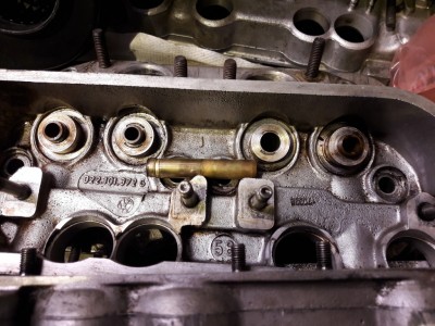

Hier ist eins der Ergebnisse:
Beim Ventil raus ziehen kam mir ein Sitz entgegen:
Ich sage mal Glück gehabt, das nicht mehr kaputt gegangen ist.
Jetzt steht im RLF man soll eine Übermaßventilführung nehmen, wenn der Einpressdruck unter einer Tonne liegt.
(Kann ich per Hebelgesetz ja noch ausrechnen bei einer Handpresse.)
In diesem Fall kann ich ja einfach davon ausgehen, dass ich eine Übermaßführung brauche, da der Sitz ja schon hin und her gewandert ist.
Wenn der neue Sitz drin ist, soll man die neue Führung aufreiben. Aber auf welche Größe?
Soll ich dann das Ventilkippspiel kontrollieren? Gibt es ein minimales Spiel?
Und ab welchem Spiel soll man die Ventilsitze überhaupt tauschen? Die 1,2mm die VW angibt erscheinen mir recht happig.
Beim Typ1 beträgt das Kippspiel ja nur maximal 0,8mm.
Und nun die nächste Frage, wo bekommt man vernünftige Ventile?
Die Preisspannen sind ja enorm.
Zwischen 9,65€ und 31,29€ ist ja alles möglich...
