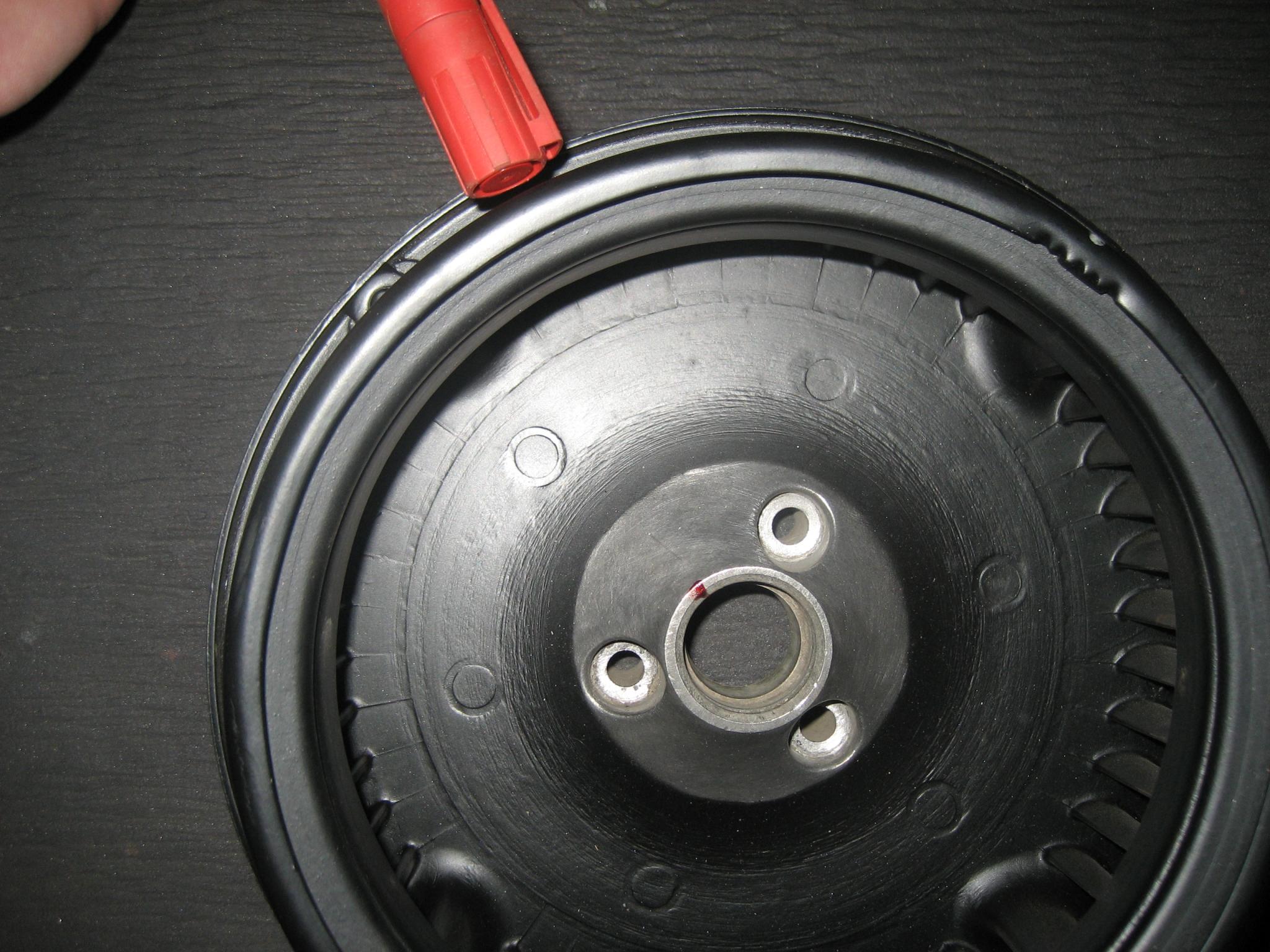

Ich frage jetzt mal in die Große Runde:
Hat noch jemand ein originales Lüfterrad und kann mal schauen, wo das Loch für den Passstift im Verhältnis zur OT Markierung an der Riemenscheibe liegt?
Wenn ich hier 45° lese, dann liegt das recht genau bei den um 90° falsch montierten Riemenscheiben.
Und 90° falsch montiert entspricht dann ja wieder 45° falschem ZZP, was mit den
Ich glaube eher an diverse falsch montierte Lüfterräder, wenn ich das hier so lese.
Wenn die Lüfterräder mal demontiert wurden, liegt die Chance bei 75% es falsch zusammen zu bauen, wenn man nicht vorher etwas markiert hat.
Und dieses Lüfterrad sieht mir extrem gut aus, das wurde bestimmt mal behandelt.

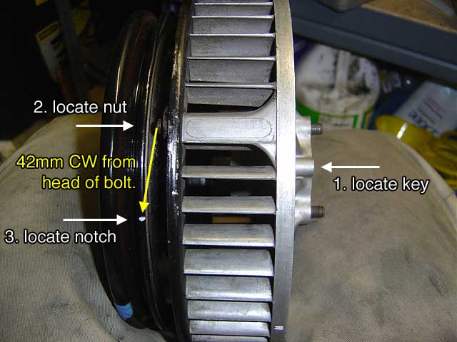

Re: Stroboskopblitze unlogisch
In meinem letzten Link wird das alles doch schön gezeigt, guckt ihr die nicht an?
http://www.ratwell.com/technical/FindTimingMark.html
Auch die Position der Riemenscheibe zum Lüfterrad, und zum Passstift.
Jetzt fehlt nur noch ein Bild der Kurbelwelle wo die Passfeder sich zum OT befindet,
und dann noch die Lage der Nabe zum Passstift des Lüfterrads.
http://www.thesamba.com/vw/forum/viewtopic.php?t=408689
Da sieht man auch, dass die Passfeder abgeschert sein kann, dann stimmt ja auch nichts.
Ich finds echt super welche neuen Anregungen ich hier bekomme.
Gehe ich jetzt alle mal in Ruhe durch..
Aber ich kann Euch auch beruhigen...
Das Lüfterrad ist nicht auseinandergebaut worden. Ich habe mir die Mühe gemacht es so zu säubern und zu lackieren...

Ich habe zwischenzeitlich ein anderes Lüfterrad aufgetan (deswegen auch noch einmal der Dank mit dem Vorschlag der Leihgabe)
Komme ich ich gerne drauf zurück, wenn es mit dem hier auch nix wird...

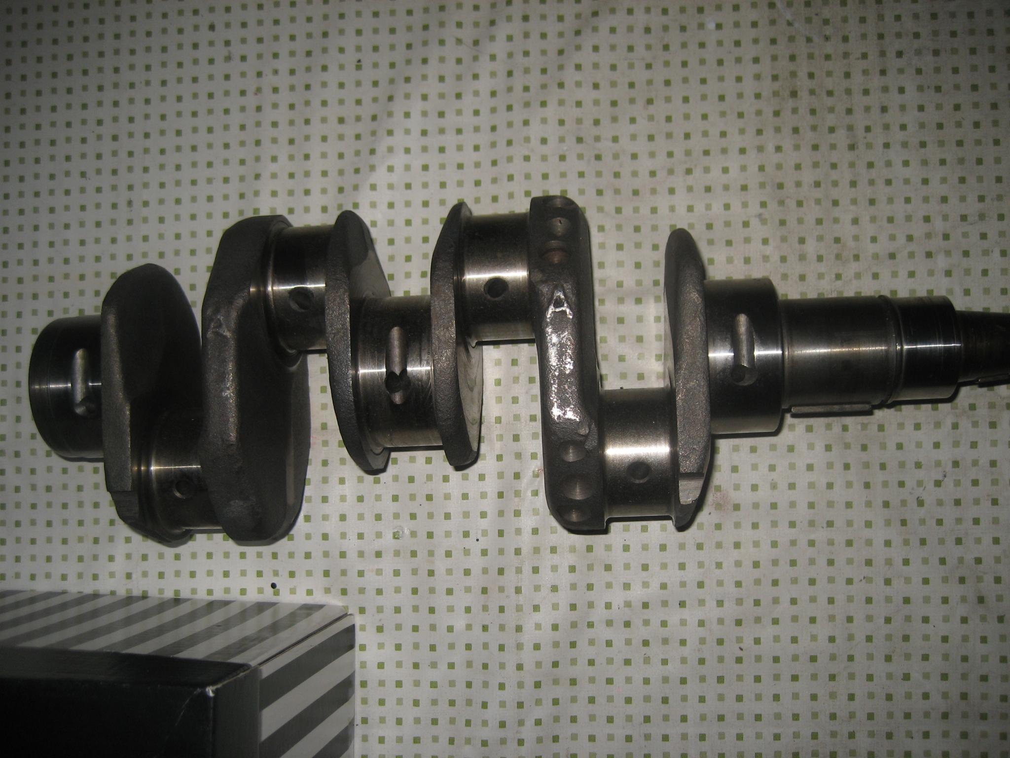

So ich habs glaube ich...
Offenbar war nie etwas falsch verbaut!
Nur haben die vorhandenen (sichtbaren) Kerben offenbar keine Aussagekraft.
Nicht, dass ich jetzt den ganzen Motor auseinandergenommen habe,
aber ich konnte mir mal einen anderen Motor ansehen, bei dem schon das 2.Übermaß erreicht war.
(Weil hierfür keine Lager zu beschaffen waren kam wohl ein Wiederaufbau erst mal nicht in Frage.)
Wenn ich mir die Kurbelwelle daraus anschaue ist die Passfeder auf 9 Uhr, wenn wie auf dem Foto (von Li nach Re) gerade Zylinder 3 und 1 oben stehen und 4 und 2 unten (3/1/4/2)
Zur gleichen Zeit steht dann der Stift auf 11 Uhr Wenn ich dann die Hilfe von Richard Attwell nehme dann dürfte der Zündzeitpunkt bei meinem Lüfterrad ungefähr beim roten Stift liegen und nicht bei der Markierung rechts im Bild
Ich bedanke mich noch einmal bei allen die sich an der Diskussion beteiligt haben!
Gruß Klaus
