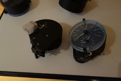

Moin Tobias,
der äußere Durchmesser beträgt 95mm.
Befestigungslöcher: 110mm Abstand
Die Sichtbare Öffnung hat einen Durchmesser von 75mm.
Ansonsten preise ich dir meine Lösung an
Drehzahlmesser Maßanfertigung

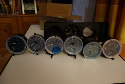

Re: Drehzahlmesser Porsche 914 kurze Frage, kurze Antwort
Hi Tobias,TobiasM hat geschrieben: Die könnte ich mir eigentlich zu Weihnachten wünschen
ich wäre ja auf das Weihnachtsgeschäft vorbereitet: Ich habe etwas vorgearbeitet. Alle Varianten sind in allen Farben und Formen auf Lager und können direkt geliefert werden.
Jetzt auch noch schöner mit Gehäuse aus dem 3D-Drucker.
Wer einen Drehzahlmesser haben will, kann mir einfach eine PN schreiben.
