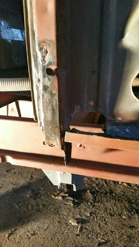

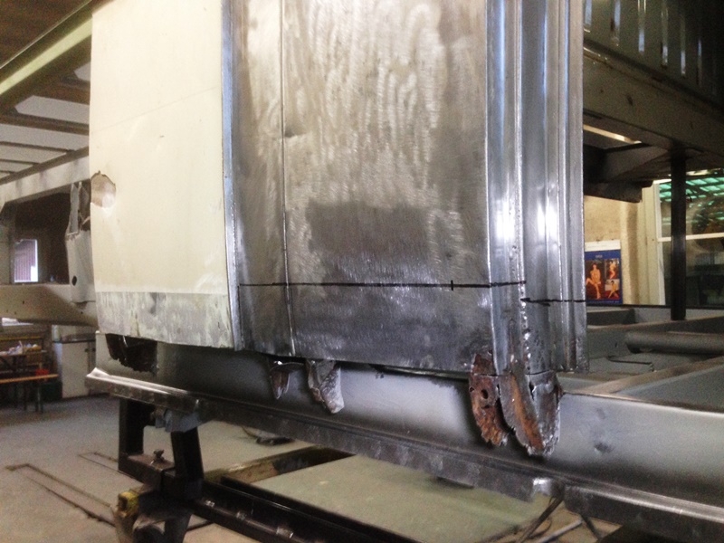

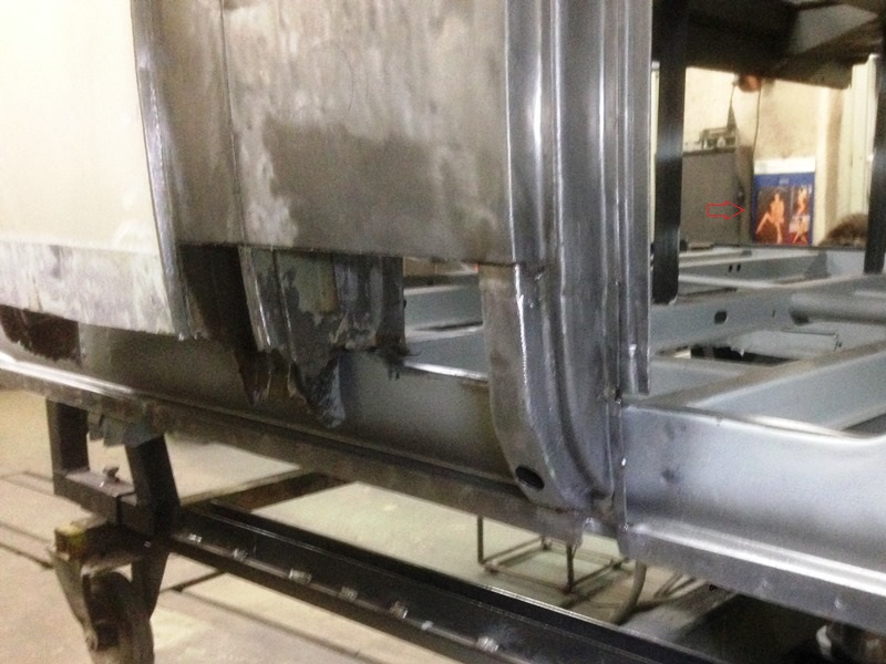

hat jemand zufällig ein Bild, etc. wie die C-Säule links mit dem Innenschweller verbunden ist beim T2b ohne Verstärkungsblech im Schweller?
Bei mir war leider nicht mehr viel übrig woran ich mich orientieren kann.

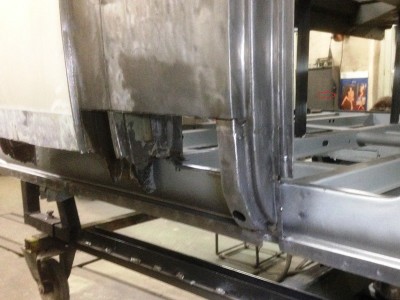

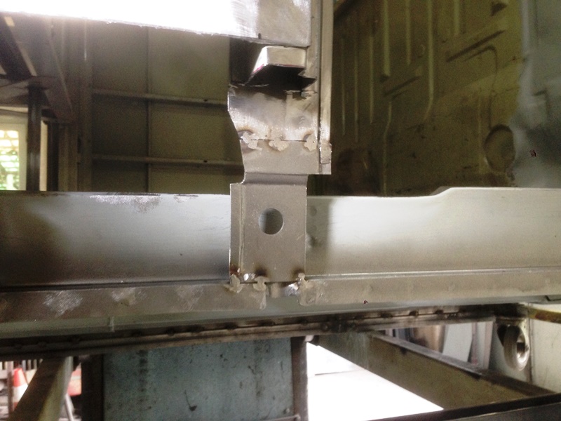

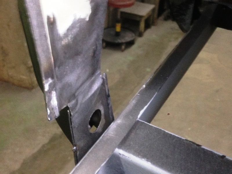

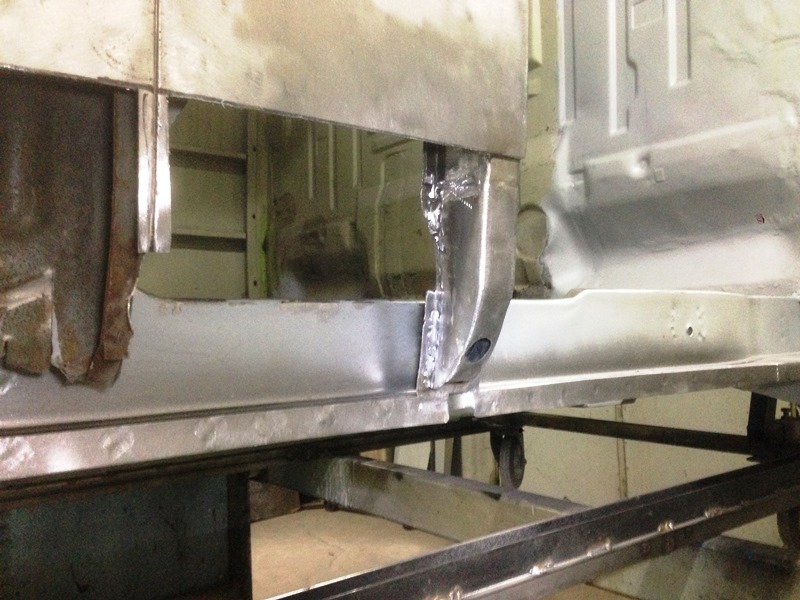

Ist zwar bei mir die rechte Seite und ist eine Doka, aber eventuell helfen dir ja folgende Fotos weiter:
Bei mir war auch alles Weggemodert... Habe das untere Ende auf die Kante des Innenschwellers genommen, da die späten T2b Dokas keinen Mittelschweller mehr hatten..
Und es passt recht gut, auch mit dem Aussenblech, musst aber alles selber dengeln...
Good luck!
Grüsse
Christian

Danke Christian, genau das habe ich gesucht! :gut:
Ich war mir nicht sicher wie der mit dem Schweller befestigt wird. Habe mir aber schon gedacht, dass dieser nur mit der äußeren Kante verschweißt ist.
Die Bilder die ich sonst hier gefunden habe waren alle mit Mittelschweller.
