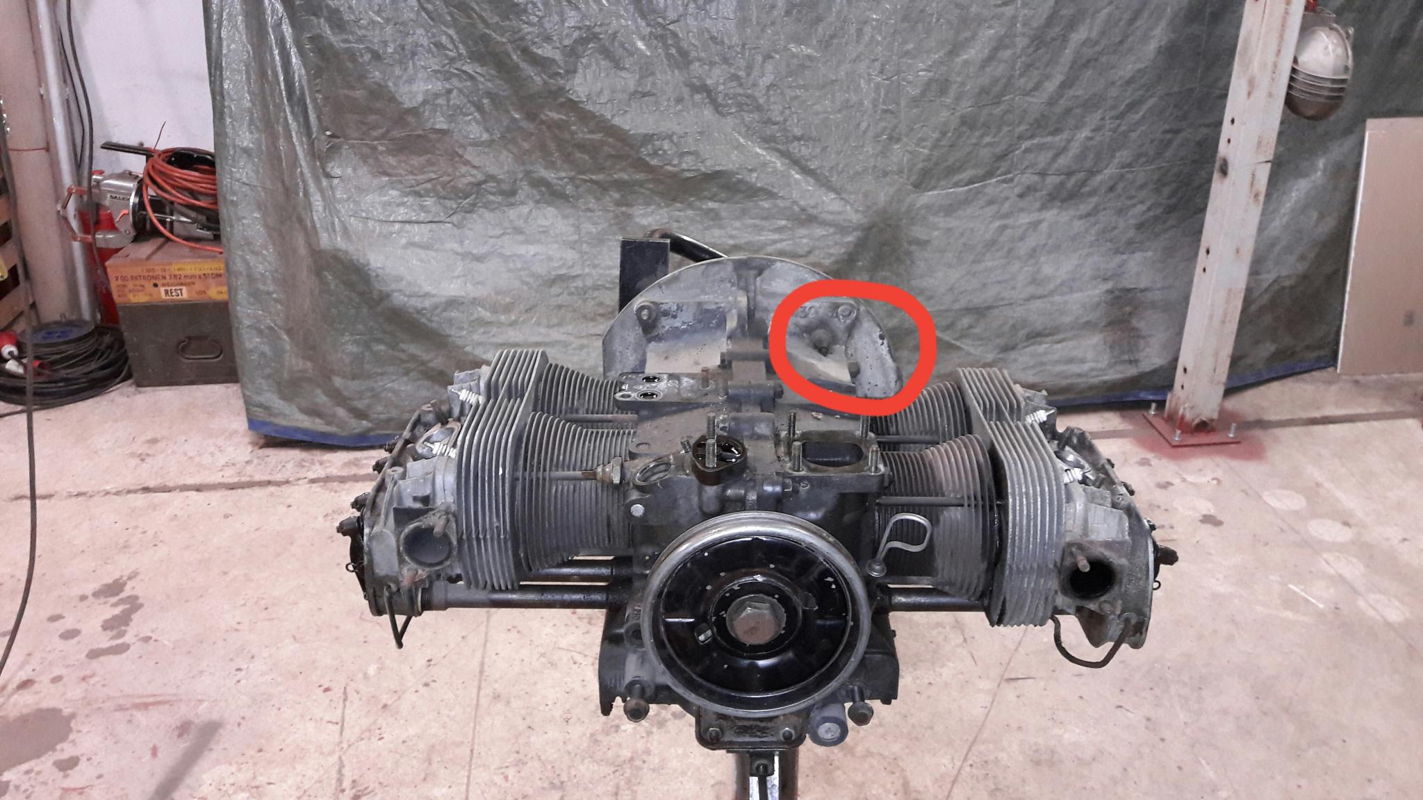

Bin gerade dabei meinen Motor wieder zusammen zubauen. Dabei stellt sich mir die Frage, was das auf dem Bild umrandete Bauteil/Sensor für eine Aufgabe hat und wie es heißt.
Vielen Dank

OT-Geber. Wurde früher mal von den VW-Werkstätten benutzt. Braucht man nicht wirklich. 8)

In meinen kommts wieder rein da ich die VW Einstellgeräte in der Arbeit habe.

Wurde der OT-Geber nur verbaut, wenn man auch den Diagnose-Stecker im Motorraum hat?

da bin ich mir nicht sicher, ich glaube der wurde auch später noch verbaut. Es gab auch andere Test-/Prüfgeräte welche den Anschluss verwendet haben:
http://www.ratwell.com/technical/TDCMarker.html
Habe einen Typ1 Motor von '78 ausm T2, der den OT-Geber noch hat.

bullide hat geschrieben:Wurde der OT-Geber nur verbaut, wenn man auch den Diagnose-Stecker im Motorraum hat?
... passt eigentlich auch gut zur Modellkunde. 8)
Nein, da muss man ein wenig unterscheiden.
Der Totpunktmarkengeber (113 919 101) wurde ab Modelljahr 1974 (August 1973) beim T2 (und wahrscheinlich auch bei den anderen Modellen) zur Messung des Zündzeitpunktes und der Zündverstellung
anlässlich der Diagnose eingeführt
Folgende Modelle sind mir bekannt, wo dieser Markengeber zum Einsatz kam:
Transporter T2 (- 07/79)
Transporter T3, T3 Syncro (05/79 - 07/92)
Typ 181 (- 01/82)
VW Iltis
VW Ghia/Kleinlieferwg. 147
VW 1200 / 1300 / 1302 / 1303 (- 01/80)
VW Typ 4, 411 / 412 (- 07/74)
VW K70
Einführung des Diagnosestecker ab MJ 72 (August '71) auch beim Bus des ab bereits 1968 eingeführten VW-Diagnosesystem im Motorraum mittels Steckdose.
Entfall des Diagnosesteckers mit MJ 78 (ab August ' 77).... und der Totpunktmarkengeber lebte weiter. :D

Ich werde wahrscheinlich den alten Geber so drin lassen wie er ist, da es kein unbedingt notwendiges Bauteil ist.

bullide hat geschrieben:Ich werde wahrscheinlich den alten Geber so drin lassen wie er ist, da es kein unbedingt notwendiges Bauteil ist.
So hab ich es auch gemacht. Der Sitzt allerdings auch bomben fest und ich hatte keine große Lust da nachher nen Loch zu haben.
Genau aus diesem Grund lass ich meinen auch drin :wink:
