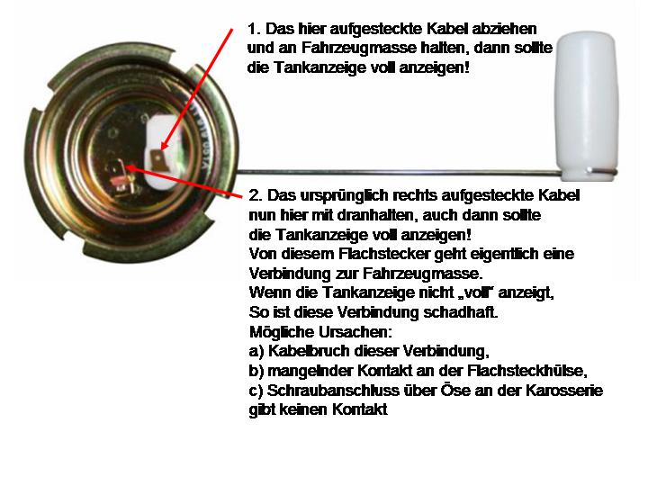

Dann mach doch bitte mal Folgendes:Honey86 hat geschrieben:Halte ich das Kabel was zum Geber geht an Masse schlägt die Anzeige voll aus.
Nunja, erst einmal probeweise eine gute Masseverbindung zum Tankgeber schaffen und schauen ob sich etwas getan hat.Honey86 hat geschrieben:Vielleicht sollte ich ein neues Kabel mal ziehen vllt ist irgendwo ein Kabelbruch.
