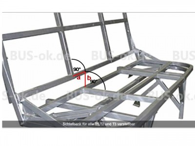

Hallo Sigi,
Sigi Felser hat geschrieben:... ich habe mir bei OK den Schlafbankbausatz aus Stahl...
Ah ha, jetzt wird ein Schuh draus. :wink:
Sigi Felser hat geschrieben:... Dieser meinte etwas mit 8 cm was mir aber aber zu dünn vorkam.
Für diese Bank kann ich Dir leider das Maß nicht nennen, man sollte das doch aber ganz leicht ausmessen können, welche (max.) Schaumstoffstärke bei diesem Bett möglich ist.
Also, Bretter auf der Bank in "Sitzstellung" fixieren, dann mit 2 rechtwinkelig zugeschnittenen Pappen die Polsterstärke nach angefügtem Bild bestimmen, wobei a = b sein sollte. Die Polster sollten man soeben zusammenstoßen können. Bitte beachten, dass die Kanten durch das Bespannen etwas "rund" werden. Andererseits auch berücksichtigen, wo und wie der Polsterer gedenkt den Stoff auf das Brett zu tackern. Wird der Stoff umgeschlagen und auf das Brett getackert, so wird sich das mit der Verrundung vielleicht ausgleichen. Musst mal probieren wie Du da am besten hinkommst. Jedenfalls sollte in der Stellung "Sitz" keine allzu breite Fuge zwischen Lehne und Sitzfläche sein, würde letztlich doch nicht so schön aussehen.

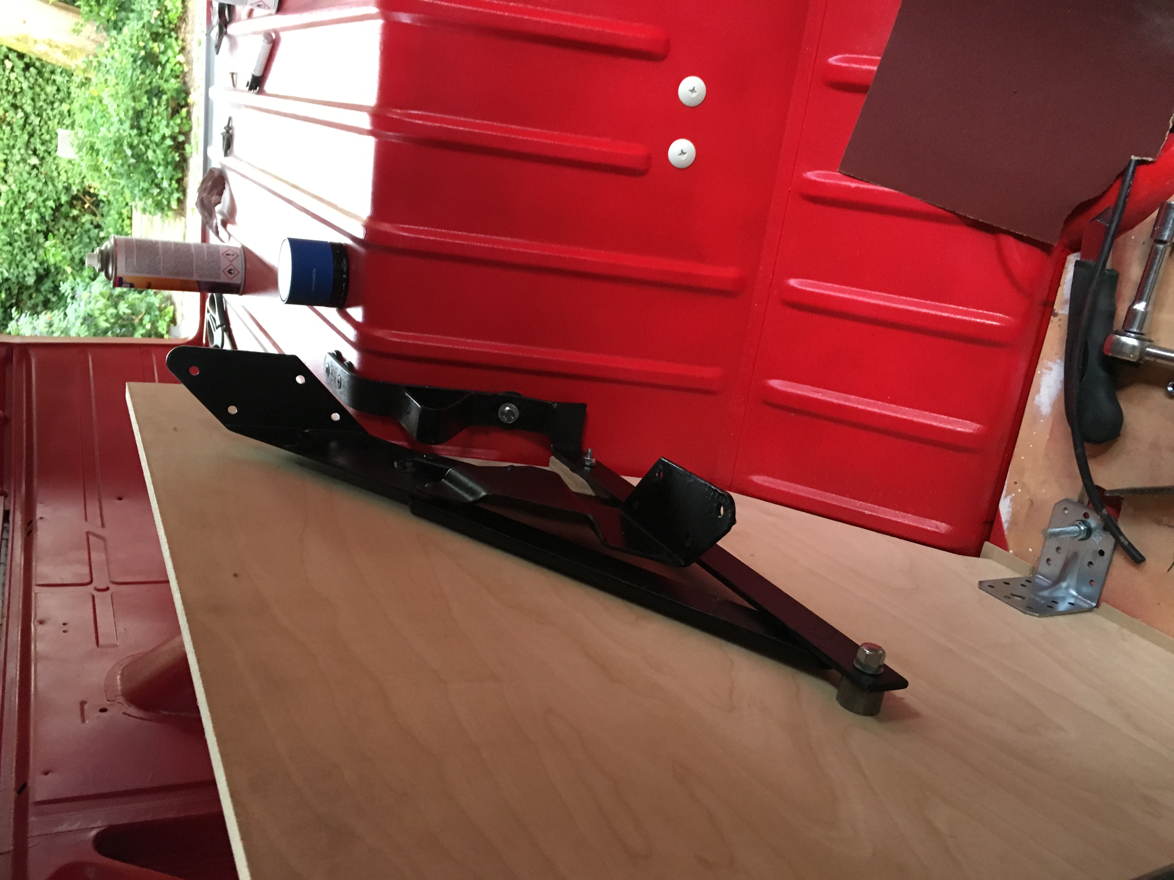

kannst Du bitte ein Bild einstellen?
Generell ist das Polster genauso groß wie die Holzplatte, d.h. da darf nichts überstehen. Ich habe mein Schlafbank gerade komplett selbst (mit den Reproscharnieren) gebaut. Polsterdicke ist 10 cm, das pass genau "saugend". Zwischen Sitzfläche und unterer Kante der Rückenlehne sind (am Holz) auch genau 10 cm Abstand. Daher liegt bei mir die Rückenlehne genau auf dem Sitzpolster auf
Warum hast Du das Polster größer als das Holz gewählt??
Edit: Hab' auf die Schnelle kein schöneres Bild gefunden
Tom
