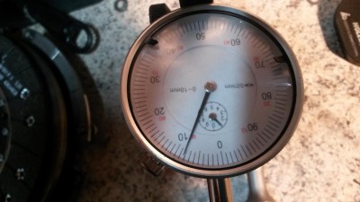

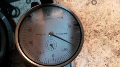

Das Spie ohne Scheiben ist 1.1mm. Wenn ich jetzt messe habe ich ein Spiel von 0.07mm sofern ich mit Handkaft hin und her bewege. Nehme ich einen Schraubendreher als Hebel zwischen Gehäuse und SRkommen da nochmal 0.15 mm. Da ist nun alles gesagt..ich mach jetzt fFeierabendund google die Nummern vom Motorenbauer und beim Kaffee beantrage ich das Budged bei der Bulli Besitzerin
