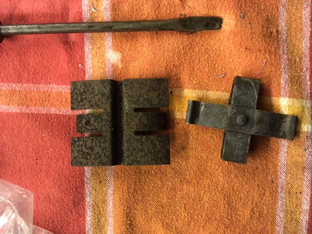

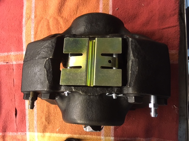

Hallo Bulli Gemeinde,
bin dabei meine Vorderachse zu überholen. Dabei habe ich die beiden Girling Bremssättel überarbeitet. Beim Zusammenbau frage ich mich jetzt, wie ist die Funktion? Besonders das goldfarbene Blech. Ich kenne schon die Funktion der "Feder" im ersten Bild rechts. Die drückt die Beläge nach dem Bremsen zurück.
Bei der H-förmigen Blechplatte erschliesst sich mir das nicht gleich auf den ersten Blick. Ich hab ne Theorie, möchte aber erst euere hören.

Re: Funktion Girling Sattel
Vielen Dank für die Fürsorge! Bei Bremsanlagen bin ich immer doppelt vorsichtig! Zudem darf ich auf 30 Jahre Erfahrung zurück schauen und habe unzählige Bremsen gemacht. Bisher ohne Ausfall!
Natürlich frage ich ja hier auch, um mir Tipps zu holen und evtl. Fehler zu vermeiden. Den Girling Sattel kenne ich nur vom Käfer (und ist da anders), beim Bus habe ich die so bisher noch nicht gesehen. Es ist schon klar, dass das Blech die Beläge unter Spannung setzt, das verhindert zum einen klappern. Einen Rückstelleffekt haben ja schon die Dichtungen im Zylinder des Sattels. Und das Blech ist bei genauem Hinsehen in der Mitte leicht tiefer, spricht die Beläge werden leicht zurück gedrückt.
... Blech unten auf den Splint einklinken, in das Loch (welches dann oben sein sollte) einen runden Gegenstand einbringen (vielleicht Austreiber), dann auf den oberen Splint unter leichtem Biegen heben. feddich.
Mit leichtem Klopfen mit einem Hammerstiel vielleicht noch einmal überprüfen ob das Blech gut eingerastet ist...
... letztlich ist es egal ob das Loch oben oder unten sitzt. Mach so wie es Dir am besten gefällt (und die geringste Abrutschgefahr besteht
da kann ich nur zustimmenRüdiger*289 hat geschrieben:Bei einer solchen Frage habe ich Zweifel, ob Du überhaupt an einer Bremse schrauben solltest.
Wenn Du weist dass die Federklammer die Beläge zurückdrückt, dann hast Du exakt GAR KEINE Ahnung
Die obere Feder am Belaghaltebolzen ist dazu da, die Beläge am Kreischen, bzw. Schwingen zu hindern und sonst nix.
Zurückgeholt werden die Beläge, vorausgesetzt die Kolben laufen leicht, von den Gummimanschetten an den Kolben, auch wenn es kaum einer wahrhaben will

- Beiträge: 7537
Oh, da bin ich dann aber doch erstaunt (keine Angst, werde auch keine unqualifizierten Sprüche kloppen,... ist halt nicht mein Ding, bin eher konstruktiv veranlagt).Sahnepaul hat geschrieben:Ich hab dieses Blech auch noch nie gesehen, weder in nem Teilesatz noch in nem Altwagen - und würde diese Wissenslücke gerne füllen.
Es sollte bekannt sein und so steht es in der Vorschrift von VW:
Außerdem müssen beim Auswechseln der Bremsbeläge auch die Spreizfedern beider Festsättel erneuert werden.
Quelle: http://www.michaelknappmann.de/bulli/mi ... 2_1-2.html
... und hier ein Händlerbeispiel, wo so etwas im Sortiment zu sehen ist: http://www.busteileshop.de/index.php?ca ... ehoer.html
So, nun haben die Teile schon einmal Namen. Bei Ate werden die auch gern Kreuzfedern genannt, bei Girling tauchen die eher nur als Spreizfedern auf.
Es ist sicherlich verständlich, dass bei verschiedenen Herstellern die Teile unterschiedlich aussehen dürfen, haben aber die gleiche Funktion.
Der Name sagt eigentlich schon alles über die Funktion aus. Die Federn sorgen dafür, dass die Beläge am Kolben (und somit am Sattel) anliegen. Nicht nur das man damit "Klappern" verhindern will, es soll auch gewährleistet werden, dass der Belag nicht unkontrolliert an der Scheibe "herumflattert". Auch ein unkontrolliertes Verklemmen soll mit dieser konstruktiven Maßnahme verhindert werden.
.... vielleicht findet jemand eine bessere Formulierung / Erklärung. Ich darf darauf hinweisen, dass ich kein Fahrzeugtechniker und nur "Jünger" der Elektrotechnik bin.
