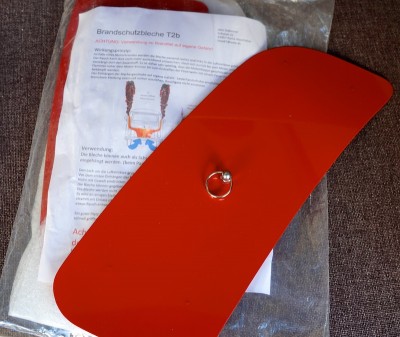

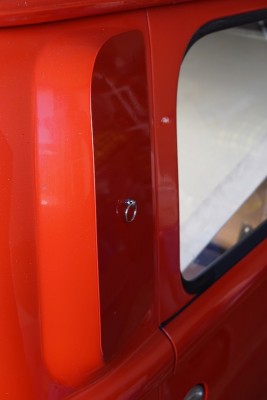

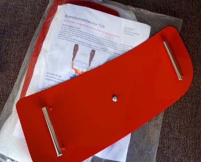

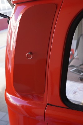

Ich möchte Euch mal über ein spitzen Service berichten!
Inox (Jörn) hat ja hier schon seine Bleche angeboten, aber wenn man sie dann selbst in den Händen hält, ist das was ganz anderes ...
auf meine Nachricht hat er sehr schnell und freundlich reagiert, also Bestellung abgegeben und Betrag überwiesen.
Dann kam eine Bestätigung des Versandes von ihm und wenige Tage später auch das Paket (gut nach Österreich hats dank der Schneckenpost fast eine Woche gedauert)
Sauber und gut verpackt und zusätzlich in Plastiksackerl (Tüte) mit Beipackzettel. Darauf findet sich nochmals seine Überlegung und Tips.
Montiert sind sie auf meiner Feuerwehr auch sehr schön - vor allem schnell drauf und schließen sehr gut ab. Durch das Eigengewicht habe ich auch nicht die geringsten Bedenken, dass sie davon geweht werden können!
Nochmals ein herzliches DANKE an Jörn!
