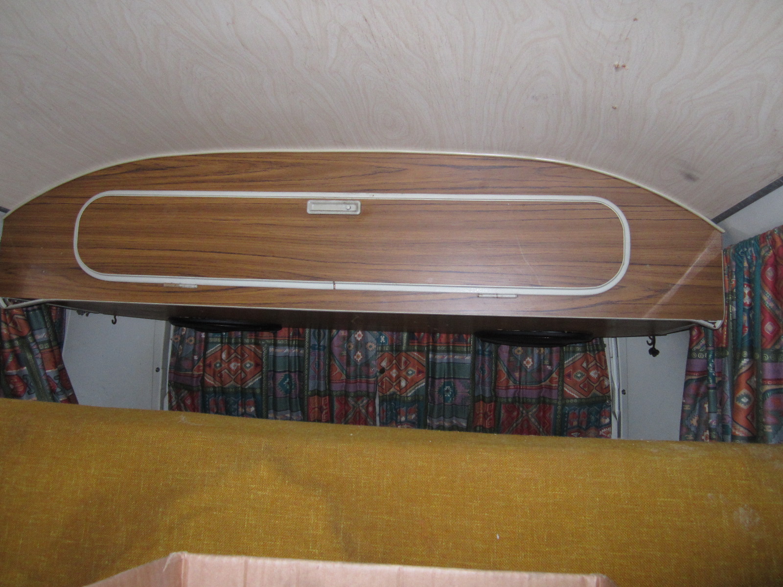

So sieht der Schrank in meinem 73er T2b Westfalia aus.
(die hässlichen Vorhänge wurden gegen originale erstezt 8) )
Mfg toni
