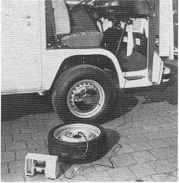

Re: Unterbringung Ersatzrad
Liebe Leute
beim Versuch das Ding aufzupumpen, habe ich natürlich eine Schutzausrüstung getragen.
( Ohrenstöpsel ) Scherz.
Muss aber zugeben, dass mir nicht ganz wohl bei der Sache war.
Was die Positionierung des Ersatzrades betrifft, werde ich wohl einen Halter Schweißen, und das Rad in Fahrtrichtung links , längsseits zwischen Spülen-schrank und Sitzbank montieren.
