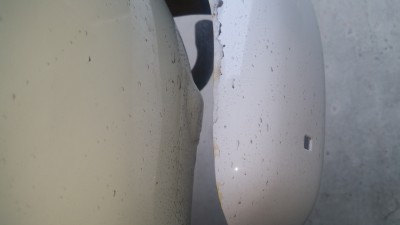

Bei mir fehlen hinten die beiden setlichen stoßstangenhalter.
Kann mir jemand einen Tip geben wo ich die kaufen kann? Ich habe keine Gefunden....
Und fehlt da noch etwas ?
DankeBar für jede Hilfe , vielleicht hat sogar noch jemand welche Zuhause liegen.

Hallo David,
schau Doch bitte einmal ab Seite 214: http://www.amescador.nl/documenten/VW_T2_%20BUS%20.pdf
Da kannst Du dann nach Teilenummern googlen. :wink:
PS: ich hab die Bleche weggelassen und mir so etwas drangeschraubt: http://www.alanhschofield.com/ourparts/ ... 7365B.html

Das Abdeckblech, auf dem Bild die Nr.25 in welcher Farbe ist das original? Selbe Farbe wie die Stoßstange oder schwarz?

Vanlover hat geschrieben: 27.02.2017 18:51 ... in welcher Farbe ist das original? Selbe Farbe wie die Stoßstange oder schwarz?
Original irgendwie matt schwarz, konnte ich seinerzeit wegen Rostbefall schlecht ausmachen. :?
... vielleicht auch L 41 schwarz. Manche haben das auch in der Farbe der Stoßstange gespritzt, gut wenn's denn gefällt. :confused:
