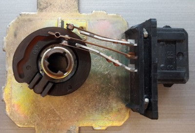

Kann mir einer erklären was hier am Drosselklappenschalter falsch ist.
- L-Jetronik Model 76 der Schalter ist unter der Drosselklappe - schaltet aber falsch
Siehe Video https://www.icloud.com/sharedalbum/#B0Q5ejO17Gvih9k
Das Video zeigt Gas geben und zurück ( Zweimal)
Hier ein Bild
Hier ein Bild

Re: Drosselklappenschalter
Kann ich,
in dem Video ist der rechte Schalter Verbogen. Der funktioniert so, dass ein Schalter bei Vollgas und einer bei Leerlauf geschlossen ist.
Jeweils für die Anhebung der Spritmenge.
Du kannst nun die Seite wieder in die Richtung biegen, die nicht in der Nut geführt wird.
Und zwar so, das der Schalter wieder schließt.
(Ich würde wetten, bei dir ist es der Schalter für die Grundstellung der Drosselklappe.)

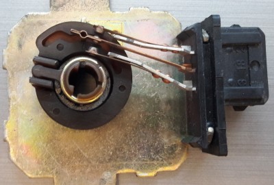

Hallo Thomas, anbei nochmals Foto und ein neues Video.
https://www.icloud.com/sharedalbum/#B0Q5M7GFPGkx9J8
Ist es richtig das manchmal die Kontakte gleichzeitig geschlossen sind?
Und als Hinweiß: Ich habe keine Abgasrückführung mehr. Hier war mal eine Elektrischer Schalter verbaut. Kontakt ist zwar noch am Kabelbaum , aber ohne Funktion.
Muß der Kontakt dann überhaupt bei Volllast noch schließen? Allerdings mein Spritverbrauch finde ich jetzt schon sehr hoch.
https://www.icloud.com/sharedalbum/de-d ... 7GFPGkx9J8
Würdest du den Schalter jetzt so einbauen? Teilweise schließen ja die Kontakte gleichzeitig! Ist das so richtig? Vielen Dank für deine Geduld Gruß Frank

Hi Frank,
ich denke, dein Schalter schließt zu früh. Der sollte erst bei der letzten Nut schließen. (Wirklich Vollgas)

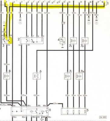

Ich habe gerade noch einmal in den Schaltplan geschaut, da geht nur ein Schalter zum Steuergerät:
Der wo Pin 3 und 18 auf deinem Schalter steht.
Der Schalter ist im Plan mit der 3 Gekennzeichnet und das Abgasrückführungsventil mit 8.

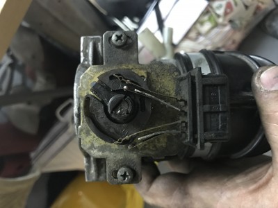

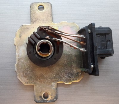

Hier mal Bilder von einem T3 Schalter in den drei Stellungen.

Bei mir sind die Kontakte sogar gleichzeitig geschlossen !!! Das darf also NICHT sein ? oder ?
Meiner hat ja 4 Kontakte ! Pin 44 - 42 -18 - 3 Im Schaltplan sind nur 3 PINs ( 3-42-18 )
Und Pin 3 muss mit Pin 18 möglichst spät schließen. Das habe ich verstanden
Darf sich denn PIN 44 -42 ( Standgas ) zum ende auch wider schließen ?
Das ist die Steuerung deines nicht vorhandenen AGR Ventils.
Das AGR Ventil ist eigentlich im Teillastbereich offen.
Es kann also sein, das dein AGR Ventil bei geschlossenem Schalter auch geschlossen wird und bei Teillast offen ist.
Ich kenne das Teil aus dem 75ger Bus aber nicht persönlich.
Jetzt habe ich das verstanden .... der war beim Ausbau weggebogen .... ich dachte mir wäre das beim Ausbau passiert
Aber wahrscheinlich sollte dass so, damit kein Kontakt zum AGR mehr entsteht.
Letzte Frage
Also Pin 3 ist am Anfang mit 18 geschlossen.... öffnet dann ... und später am Ende bei Volllast Schließen sich 3-18 wieder
Richtig ?
Letzte Frage
Richtig ?
