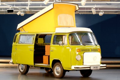

das hinten angeschlagene Westfaliadach nachzurüsten ist nicht so einfach.
Die Fahrzeuge wurden bereits ab Werk mit einer komplett anderen Dachkonstruktion ausgeliefert und sind entsprechend an dieser Stelle verstärkt. Vieleicht hat aber auch jemand auf einen entsprechenden Westfaliabus ein Hochdach gebaut. Dann müsstest du den Dachausschnitt mit den Bildern vergleichen:
http://forum.bulli.org/viewtopic.php?f= ... ch#p218154
http://forum.bulli.org/viewtopic.php?f= ... 8&p=120432
http://forum.bulli.org/viewtopic.php?f= ... ia#p200689
Für einen richtigen Umbau müsstest du das komplette Dach an den Säulen abtrennen und ein entsprechendes Dach von einem Spenderfahrzeug anschweißen. Sowas ist möglich, aber wegen den vielen notwendigen Ausrichtungen und Schweißarbeiten (die Säulen sind z.T. mehrschichtig aufgebaut) nicht mal eben schnell möglich.
Wobei, das Dach selber bekommt man sicherlich auch auf die normale Dachhaut gesetzt. Allerdings müsste man sich ein paar Adapter bauen für den Ausgleich der Dachwölbung und das Bett wäre halt komplett anders zu konzipieren.
Anders sieht das eventuell mit dem vorne angeschlagenem Dach aus. Hier wurden original Fahrzeuge mit einem Schiebedachausschnitt verwendet, man könnte aber auch einfach ein normales Dach mit einer entsprechenden Öffnung versehen. Der Unterschied ist, dass dieses Dach wegen der Dachwölbung nicht so viel Bettfläche bietet, als das hier zwei Erwachsene bequem drin schlafen könnten. Es ist zudem auch deutlich kürzer.

Man müsstevor allem mal schauen, wie weit das Dach im Hochdachbus ausgeschnitten ist, das ist das entscheidende Kriteritum.
Als Nachrüstlösung für ein Klappdach ist das Dormobile-Dach eine interessante Sache, weil man es eben in jeden normalen Bus T1/T2 einbauen kann, ohne groß schweißen zu müssen. Derzeit ist das englische Pfund auch so schön schwach. Aber bitte vor dem Brexit...
Aber macht es Sinn, einen guten Hachdachausbau abzubauen? Ist da der Fahrzeugwechsel nicht irgendwie schlüssiger? Naja, andere schweißen wieder ein Blechdach auf ihren Camper...
