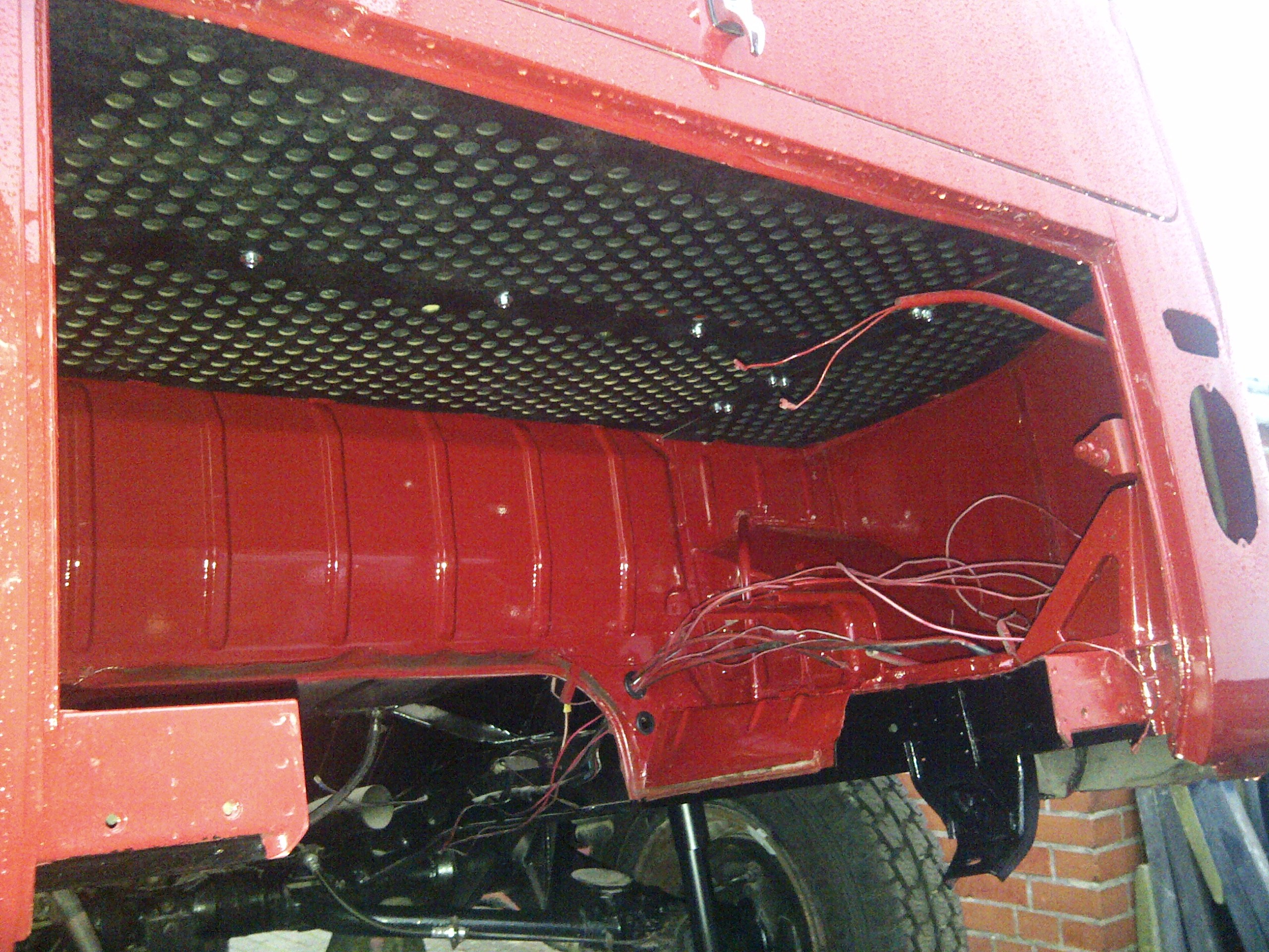

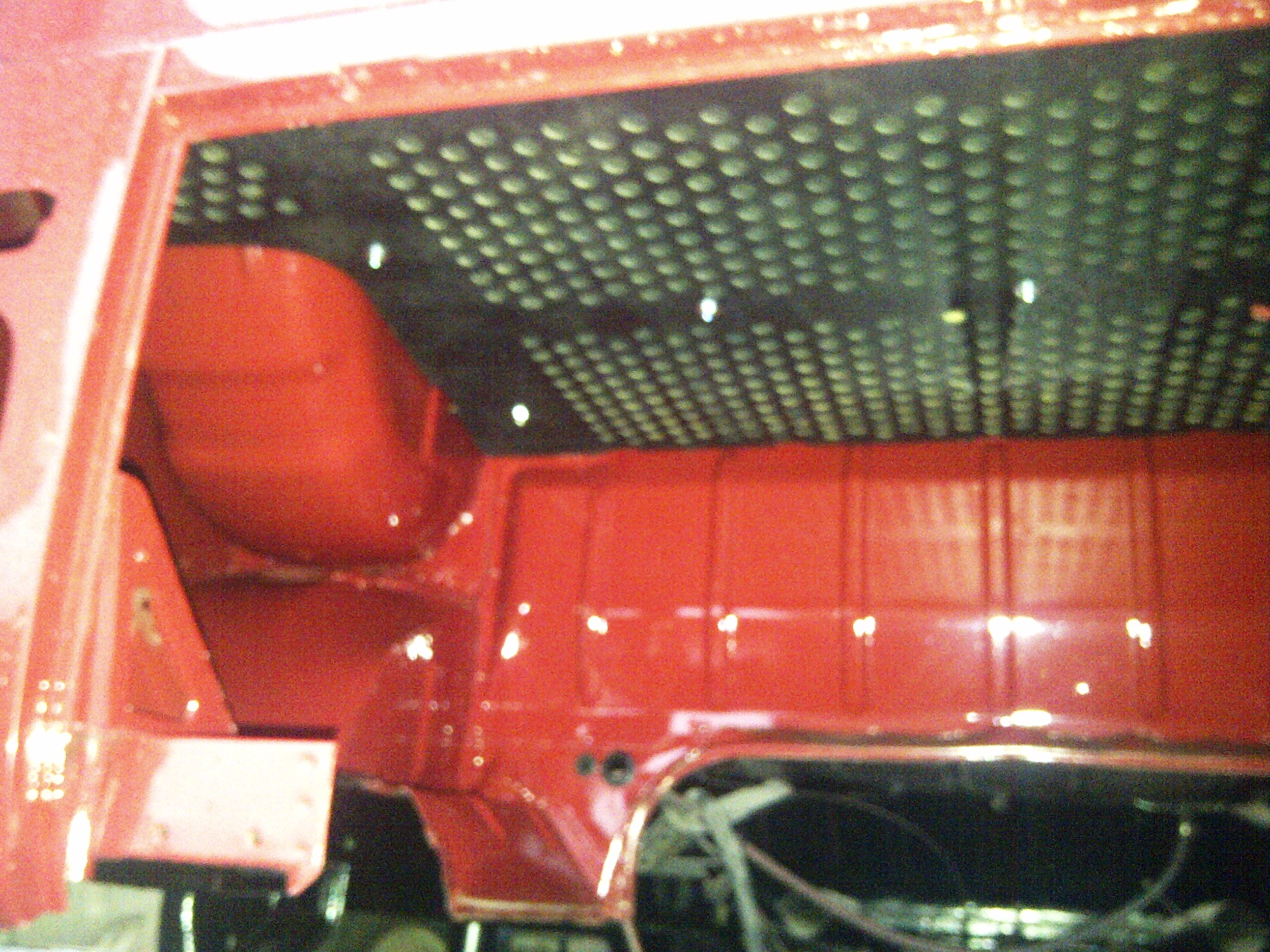

ich hatte mir seinerzeit bei folgender Firma einen fertigen, neuen "Himmel" bestellt:
https://www.sifatek.info/product_info.p ... pappe.html
Paßte perfekt. Ich hatte ebenfalls die alte Dämmwolle von VW drunter und habe die mit Mineralwolle erneuert. Das ganze dann noch schwarz gesprüht und wieder rein damit:
Für die "faulen" wie mich vielleicht eine gute Alternative zum selberbauen??!!
