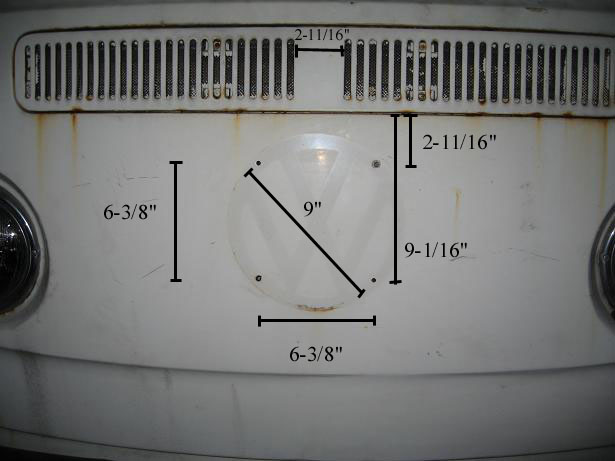

Kann mir jemand die richtigen Masse für das Frontemblem beim Zwitter T2a/b liefern?

Pitang hat geschrieben:Kann mir jemand die richtigen Masse für das Frontemblem beim Zwitter T2a/b liefern?
Da sollten so etwa 25 cm (bzw. 10") sein. Auf den Millimeter genau weiß ich das aber leider nicht. :(

Genau diese Vermassung der Löcher an der Frontmaske suche ich, ist das auf dem Bild ein T2a oder T2a/b?
Dann müssten die Masse ja stimmen... :D

das Bild ist von einem T2a. Beim T2a/b wurde ja die Front beibehalten und die Abmessungen / Positionierungen sollten somit auch übereinstimmen, jedenfalls hab ich das von meinem T2a/b so in Erinnerung (bei meinem Fahrzeug musste aber das Emblem dem Ersatzrad weichen :? ).
Die Infoquelle sollte kein Geheimnis sein, da bin ich einst bei Thesamba drauf gestoßen weil anderswo nichts zu finden war (deshalb die Zollmaße).
http://www.thesamba.com/vw/forum/viewtopic.php?t=264673
Edit: Sicherlich wird es sinnvoll sein, die Abmessungen vom Ersatzemblem zu vergleichen bevor gebohrt wird, nicht dass man da einen Versatz wegen Zoll/mm - Umrechnung bekommt.

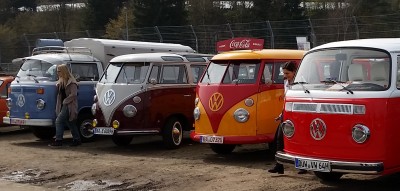

DelSol hat geschrieben: 21.03.2017 09:38 Mal ne ganz blöde Frage hierzu.. hat jemand das grosse Emblem vom T2a schon einmal auf seinen T2b gefrimmelt? :mrgreen:
Könnte ja durchaus optisch interessant sein..
Hallo DelSol,
ist alles Geschmackssache. Auch wenn die Orginalos immer gern mal aufschreien bei solchen Bildern. Ich finde es schön. Passst gut zu dem anderen bling-bling etc.
Hier mal zwei Beispiele am T2b von der VETERAMA Hockenheim letztes Jahr.
Mein rot-weißer rechts und die blau-weiße Pritsche links haben das große Emblem drauf.
Clemens aus der Pfalz :wein:
