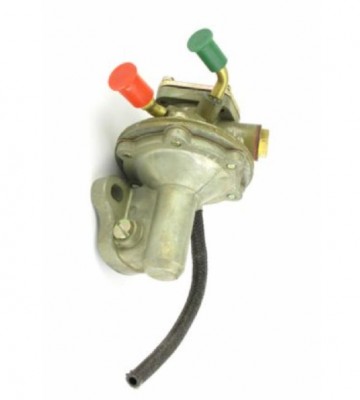

@ Bugster: Oh, da hast Du aber die ganze Zeit über etwas verpasst.bugster_de hat geschrieben: ↑29.03.2017 08:45 was für eine Benzinpumpenentlüftung? Wo soll die sein? Mach mal ein Foto was du da meinst, denn meines Wissens hat die Benzinpumpe keine Entlüftung.
Hier ist deutlich der Entlüftungsschlauch zu sehen:
... und falls eine fehlerhafte Membran Benzin durchlassen sollte, wird der Saft über den Schlauch an eine weniger brenzliche Stelle geleitet.

Ja genau, so sieht meine aus. Nur ohne Schlauch. Habe gestern festgestellt das ca. 1,5cm!!! (Auf dem Ölstab) Zuviel Öl drinnen ist, kann das das Problem sein, oder ist sicher die Membrane kaputt.

Genau, und die befindet sich rechts über den unteren Abschlussblechen. Da sollte sich ein kleines Loch mit einer Tülle befinden, in der das Schlauchstück eingesetzt wird.
Wenn hier Öl rausläuft kann das aber auch einer verstopften Motorgehäuseentlüftung oder aber an verschlissenen Kolben/Zylindern liegen die zuviel Verbrennungsgase vorbei lassen. Die Entlüftung ist nämlich über den Flansch des Pumpenstößels indirekt mit dem Motorgehäuse verbunden.
Wenn hier im Stand was rausläuft, dann ist das aber eher Benzin wegen der defekten Pumpenmembran, wie Dani es schon geschrieben hat. In deinem Fall klingt das aber nach Benzin im Öl. Das kommt (in der Regel) von oben durch die überlaufende Schwimmerkammer der Vergaser.

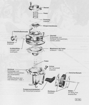

eigentlich sollte da kein Öl rauslaufen wenn die Membran defekt ist, sondern Benzin. Die Membran dichtet nicht gegen den öl-Kreislauf, sondern nur Außenbereich gegen Benzin. Die Be-und Entlüftung ermöglicht das "Atmen" der Pumpe auf der Gegenseite. Zusätzlich soll sie verhindern, dass bei einem Defekt das Benzin in den Ölkreislauf gelangt und dort ausläuft.
Schau mal der Aufbau: Die Entlüftung hat nur über den Pumpenstößel eine Verbindung zum Ölkreislauf. Normalerweise kann man die Pumpe demontieren und es läuft hier kein/kaum öl aus. Wenn das also wirklich Öl ist, dann scheint aus irgendwelchen Gründen Benzin ins Öl gekommen zu sein (tippe hier auf überlaufende Schwimmerkammern), welches den Ölspiegel soweit angehoben und das Öl so sehr verdünnt hat, dass es nun dort ausläuft.
Das gilt aber nur, wenn die Entlüftung freigängig ist. Falls sie verstopft sein sollte, dann kann es tatsächlich dazu gekommen sein, dass hier Benzin ins Öl gekommen ist.

die beste Methode ist, die Pumpe zu zerlegen und die Membran optisch und sensorisch zu prüfen. Also angucken und auf Risse/Löcher achten und auch ob sie noch geschmeidig ist. Wird nach längerer Zeit hart und bricht dann irgendwann. Sicher, dass das Öl nicht eventuell am Pumpenflansch austritt und dann am Entlüftungsschlauch entlang abtropft?
