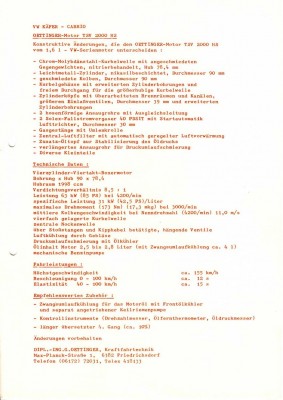

Im Prinzip soll der Limbach Motor vom Rumpf identisch dem Oettinger TSV 2000 sein, der damals ein sehr guter 2l Typ war.
Ich könnte mich also auch an diesen Daten orientieren (wenn das heutiger Sicht noch sinnvoll ist):
Danke für eurer Erfahrungen/Tipps!

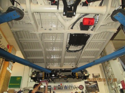

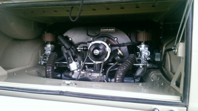

der 2 Liter Motor von Limbach ist meiner Meinung nach absolut top geeignet für den t2. Ich habe ihn für einen 67er umgebaut und auch eingebaut.Die Probefahrt war ein Traum, durchzugstark und ohne das kleinste Beschleunigungsloch vom sehr niedrigen bis recht hohen Drehzahlbereich. Sehr hohe Drehzahlen sind nicht nötig, er begeistert mit einem sehr harmonischem Drehmomentverlauf.
Ich habe die orig. Einkanalköpfe und auch die von Limbach verbaute Nockenwelle beibehalten. Einen Fächerkrümmer mit 36mm verbaut und daran einen eigenbau Endschalldämpfer montiert. Eine 200mm Kupplung in Standardausführung reichte für das gestiegene Drehmoment problemlos aus. Die Vergaseranlage war eine Zweivergaseranlage von Riechert mit 34er Vergasern, welche dann noch bei Wensing optimal bedüst wurde.
Den orig. Ölkuhler hab ich ausgebaut und einen über ein Riechert Thermostat gesteuerten Ölkühler am Fahrzeugboden verbaut. Der Ölkühler "hängt" nicht im Fahrtwind, da der Wagen eine ausreichende Tieferlegung bekam. Aus dem Grund ist der Ölkühler mit einem Thermostatgesteuerten Elektrolüfter unterstützt worden, welcher nicht sehr häufig zu laufen braucht.
schmiermaxe
Beiträge: 54
Registriert: 11.01.2010 20:43
Re: Erfahrungen Limbach L200 2l Typ1 Motor
Beitrag von schmiermaxe »
Ach ja, der Zündverteiler ist ein 003er von Bosch.

besonders beindruckend finde ich die Angabe für das Drehmoment. 173Nm das ist schon ne Ansage! Wie macht der das?
Gruß Jochen
Gruß Jochen :bier:
Beiträge: 7716
bullijochen hat geschrieben: ... besonders beindruckend finde ich die Angabe für das Drehmoment. 173Nm das ist schon ne Ansage! Wie macht der das?
Das Geheimnis liegt im Hub, 78,4mm statt der üblichen 69mm.
... bei den Amis auch als "Stroker" bekannt. So etwas kann man auch bei jedem Tuner in Auftrag geben, kostet aber richtig $$$$. :?
