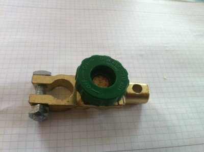

kennt jemand eine adresse die mir auf den batteriewächter ( foto ) ein masseband verpressen könnte? ....ich denke ihr wisst was das teil ist!

kurze Zwischenfrage, aber wie willst du das verpressen? Der Trennschalter wird mit den gleichen Klemmen angeschlossen wie das Masseband an der Batterie. Da gibt es keine Verschraubung etc. für nen verpresstes Kabel.

....auf das teil wo sich das loch befindet wird das aufgepresst....die andere seite wird an der batterie befestigt....dreht mann dann die grüne schraube heraus ist der stromfluss unterbrochen.
das teil besteht aus zwei segmenten die voneinander entkoppelt sind und nur durch die schraube den kontakt herstellen!

Ich hab den auch verbaut und nichts verpresst.
Sieht dann so ähnlich aus http://bilder2.eazyauction.de/thedrive/ ... 349907.jpg

suomi_bus hat geschrieben: 30.03.2017 13:49 Ich hab den auch verbaut und nichts verpresst.
Erik
....wie einfach...weshalb bin ich nicht darauf gekommen :wall:
