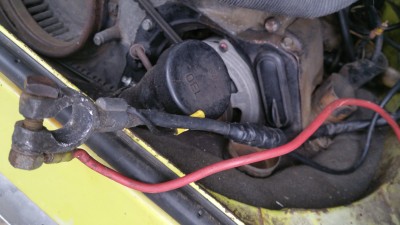

Nico495 hat geschrieben: 07.04.2017 20:53 Auf dem Blick in den Motorraum stellte ich fest, dass das rote Massekabel an nur noch 2 Phasen hing, Isolierung -> Fehlanzeige.
Mir sind leider keine roten Massekabel im Bus bekannt. Vermutlich etwas Gebasteltes. Vielleicht einmal Foto anfügen?
Nico495 hat geschrieben: 07.04.2017 20:53 Wohin geht denn das rote, dünne Kabel, das mit auf den Pluspol der Batterie geklemmt wird?
Wenn Du ein 4² Kabel als dünn bezeichnest, so geht das zum Doppelrelais auf Klemme 88z.

Das sind die Kabel für B+

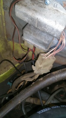

das ist das dünne rote Kabel, direkt dahinter ist die Gegenstelle an der es hing

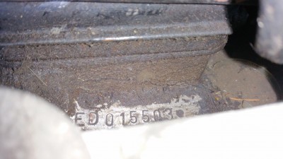

dorthin verläuft ein dünnes schwarzes Kabel

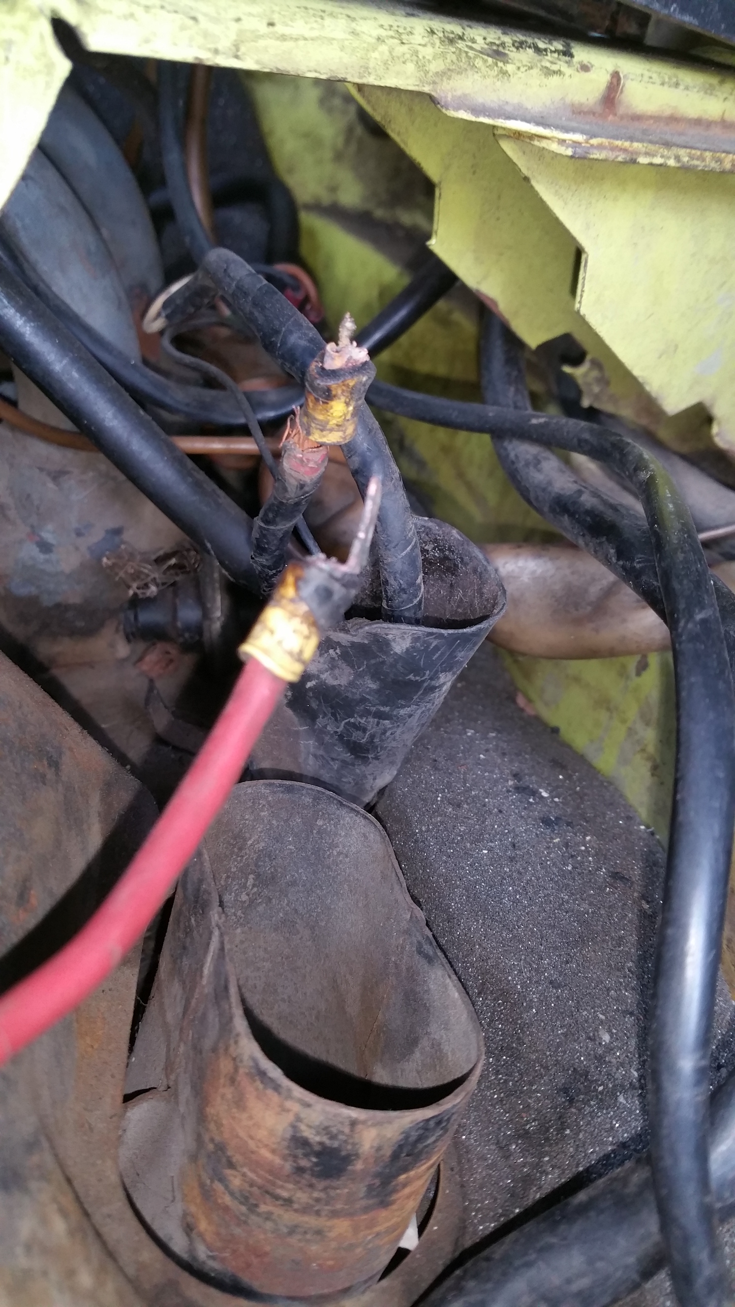

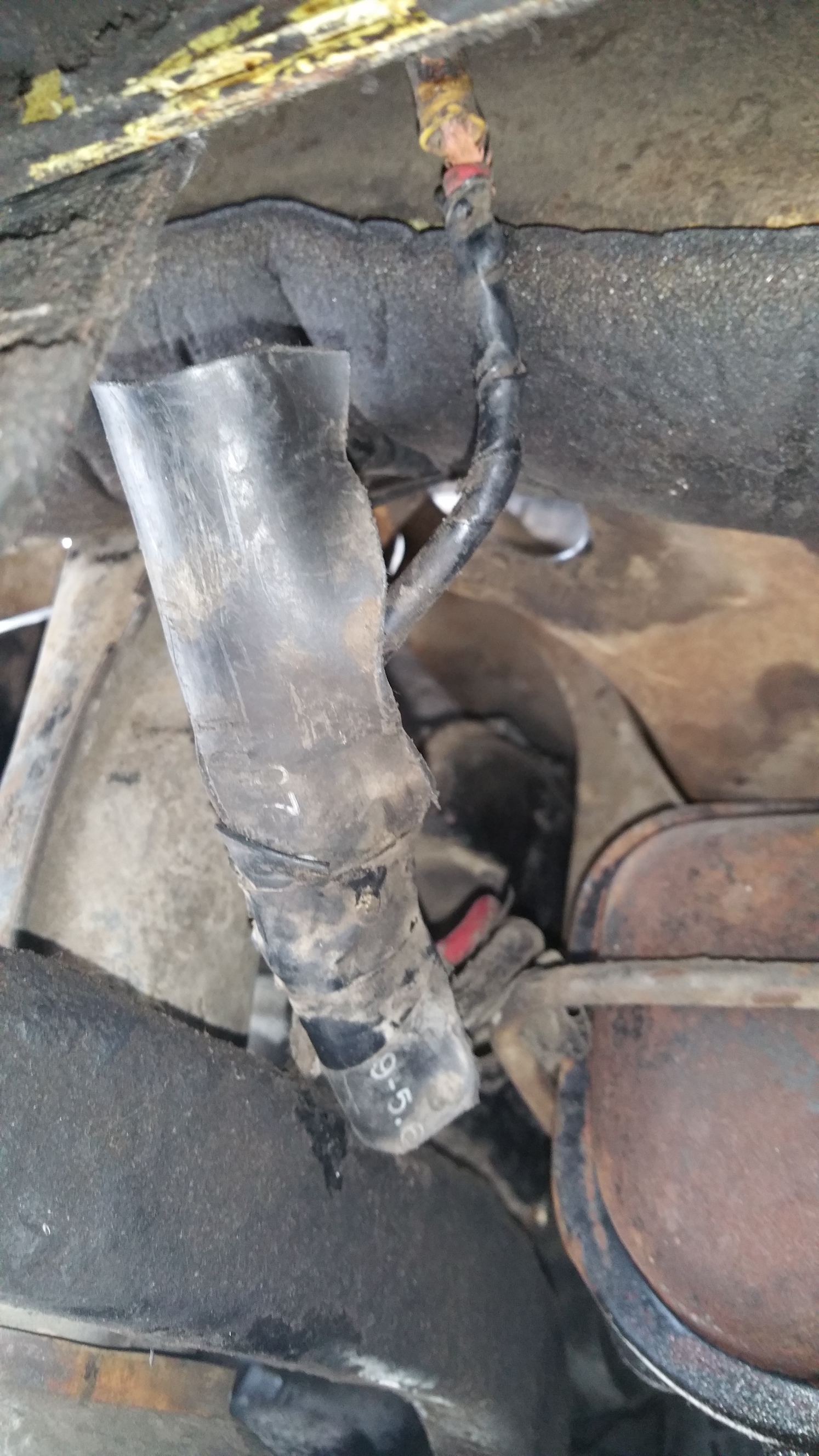

das Bild ist von unter dem Bus, dort wird das rote Kabel angeschlossen (normalerweise)

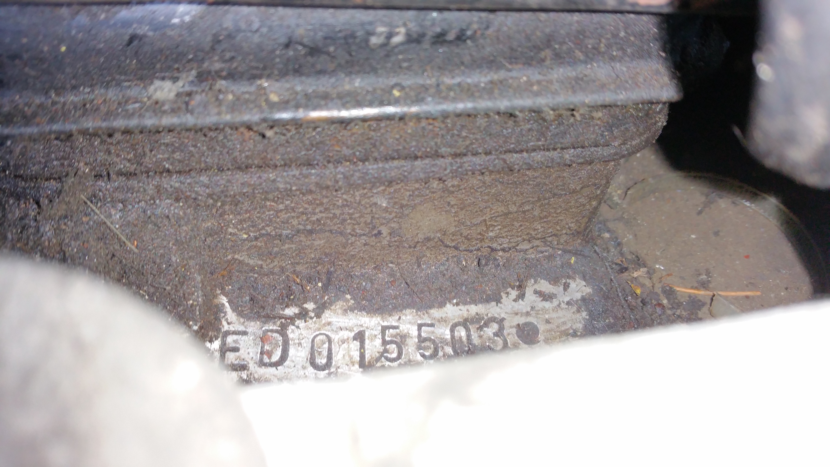

Das ist die Motornummer

MCT hat geschrieben: 08.04.2017 22:12 Schau, ob auf Deinem Motor Vergaser montiert sind...
...sieht nach Einspritzer aus, denn die Vorwiderstände für die Einspritzdüsen und das Doppelrelais sind ja auch noch verkabelt. :wink:
(siehe Bild 3)
@ Nico: 2. Bild, woher kommt das rote Kabel?
3. Bild, was willst Du uns mit dem schwarzen Kabel sagen? (Ja, an 86c am Doppelrelais geht ein (sehr) dünnes schwarzes 0,5² Kabel von Klemme 15 (bzw.+) der Zündspule kommend.)
4.Bild, ja, wohin führt denn das rote Kabel bzw. wo ist das angeschlossen?

Du hast natürlich Recht, ist ein Einspritzer, besonders wenn man den blauen Stecker (zur Düse) dahinter in Bild 3 sieht (hab ich nicht) :versteck:
Das ist das andere Ende vom roten Kabel, welches mit an die Polklemme geschraubt wird.
Am dicken Kabel, das zum Anlasser geht (Klemme 30) ist das außenherum gewickelt geht dann aber quer durch den Motorraum auf den Fotografierten Kasten. (Funktion:Ka)
Habe das Auto leider noch nicht aufgebockt, lag unter dem Bus habe aber nichts mehr gesehen, ich werde aber die Information nachreichen :)
..und die 3. Stelle der Fahrgestellnummer hast Du auch noch nicht angegeben.
sorry ich dachte du meinst die Motornummer... Die Kennung ist 235***
