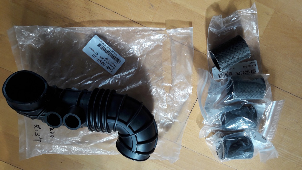

einmal zu den Ersatzteilen. Ich habe den Tipp bekommen,
dass Hoffman Speedster den Ansaugschlauch zwischen Drosselklappe und LMM verkauft.
Ich habe mir direkt mal einen für das Lager bestellt.
Es handelt sich aber um einen Repro Schlauch aus China.
Die vier Ringe unterhalb der Anschlüsse für Motorentlüftung sind nicht wie in der Original Version als Schwingungsdämpfer zwischen Luftfilterkasten und Motor ausgeführt.
Die Ringe sind nur außen, innen ist an der Stelle keine Vertiefung wie beim original. Aber besser als gar nichts muss ich mal sagen.
Wie lange das Teil halten wird weiß ich nicht, aber mit 65,80€ ist der Preis nicht unendlich hoch.
Ich habe die Vermutung das der nicht lange durchhalten wird....
https://de.hoffmann-speedster.com/bus/b ... a?c=141612
Ich hatte mal vor einigen Jahren diese Variante bestellt:
https://www.thesamba.com/vw/classifieds ... id=1321070
Und der ist top verarbeitet und hält auch. Wenn kein Zeitdruck herrscht würde ich eher zur teuren Variante greifen.
Da kommt natürlich noch Zoll und Porto drauf

Die s-Boot zwischen lmm und Drosselklappenteil geht gerne in den von Thomas angesprochenen Rillen unter den Anschlüssen für kurbelgehäuseentlüftung und co kaputt. Ich hab mir aus den USA ein altteil aus einer 1 m3 Gitterbox voll mit den Dingern gefischt. Bis ich eins gefunden hatte was nicht an der stelle gerissen war vergingen 20min. Der s-Schlauch aus meinem Bus sah zwar noch gut aus, aber ich habe ihn trotzdem mal prophylaktisch mit plastidip überzogen. Das ist evtl auch eine Alternative, falls dein Schlauch hin sein sollte.

Re: [Workshop] US Einspritzer
Hallo Tobias,
Danke für den Tipp. Werde den "Wurm" mal unter die Lupe nehmen. Plasti Dip ist auch noch da...

Ich hatte noch das Bild vergessen...
