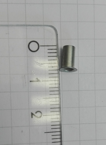

Bin gerade dabei die Dichtung zu ersetzen und hab in meinem Findus aus verschiedenen Hohlnieten eine passende gefunden.
Leider nicht die nötige Stückzahl.....
Hab die Ersten eingebaut und mit einem Passenden Dorn umgebörtelt.
Wichtig ist eben wie du schreibst alle auf einmal durchzustecken oder eben mit kleinen Schrauben das zu fixieren.
Ansonsten kann es passieren das es verrutscht bzw. der Niet sich schräg/krum zertrückt und alles verrutscht.
Hier mal ein Bild von meinem Niet.
Durchmesser ca. 3,5 länge 7 mm
Könnte auch etwas kürzer sein...
Im Bauhaus hab ich leider bisher nichts passendes gefunden.
Bei uns im Geschäft sidn leider nur sehr kurze :?
Grüße Daniel
