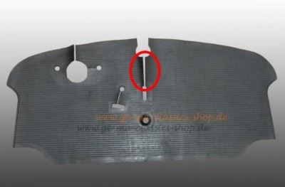

Re: Fußmatte vorne
Moin Mario,
Normalerweise ist die Fußmatte in dem Bereich "geschlitzt", so dass man da mit dem Handbremshebel eigentlich nicht in Bedrängnis kommt.
Hier ein Bild von einem anderen Anbieter: ... ein beherzter Schnitt mit einem Teppichmesser an der richtigen Stelle sollte die Lösung darstellen.

Re: Fußmatte vorne
Moin T2NJ 72,
Danke für deinen Hinweis. Ich denke nur, wenn Olaf das so anbietet, wird es auch eine Lösung geben. Wäre ja schön, die Matte ganz lassen zu können.
Ich will es damit mal versuchen.
http://www.michaelknappmann.de/bulli/mi ... 3_1-2.html
Oben aufmachen und dann die Matte versuchen, rüberzuziehen.....
