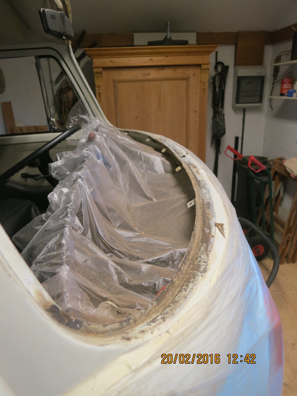

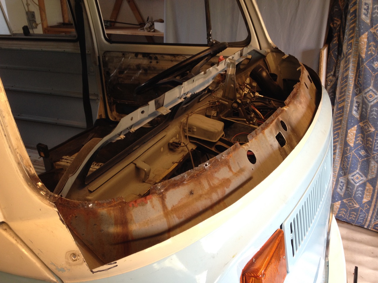

Kolja hat geschrieben: 22.04.2017 18:34 Ist da überhaupt irgendeine Durchrostung?
Warum sandstrahlst du den Rahmen nicht erstmal (Pistole und 20kg Glasgranulat gibt's beim Korrosionsschutzdepot) und guckst dann wie's aussieht.
Wenn dann immer noch keine ernsthaften Löcher aufgetaucht sind: Verzinken und oder verspachteln, grundieren, lackieren und gut ist ...
Ich hoffe es natürlich dass es auch mit Verzinnen geht. In dem Falle hätte ich das Blech über und verkaufe es wieder. :wall: :D
Ich denke ich werde mir das Sandstrahlgerät von Amazon holen... Kompressor ist kein Problem. Bin mir allerdings mit dem Vorgehen nicht sicher.
Strahlen, Verzinnen, Schleifen/Spachteln, Versiegeln (mit was)? Richtig so?
Gruß Nico

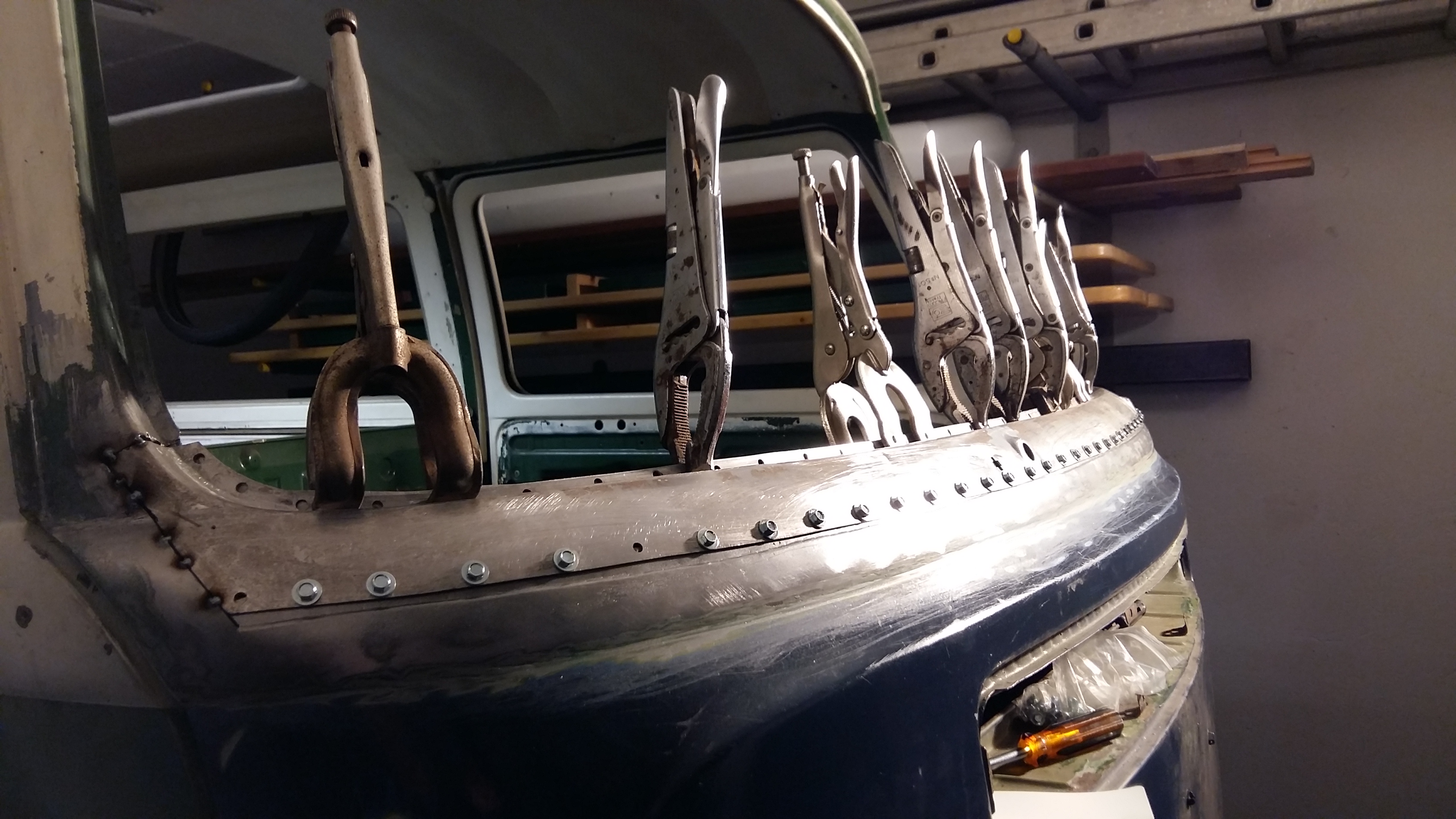

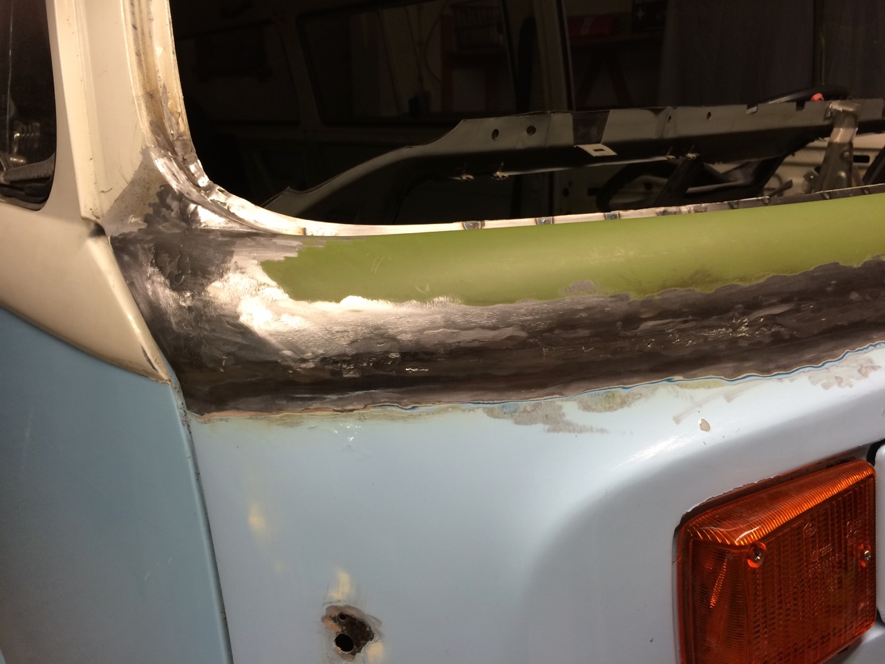

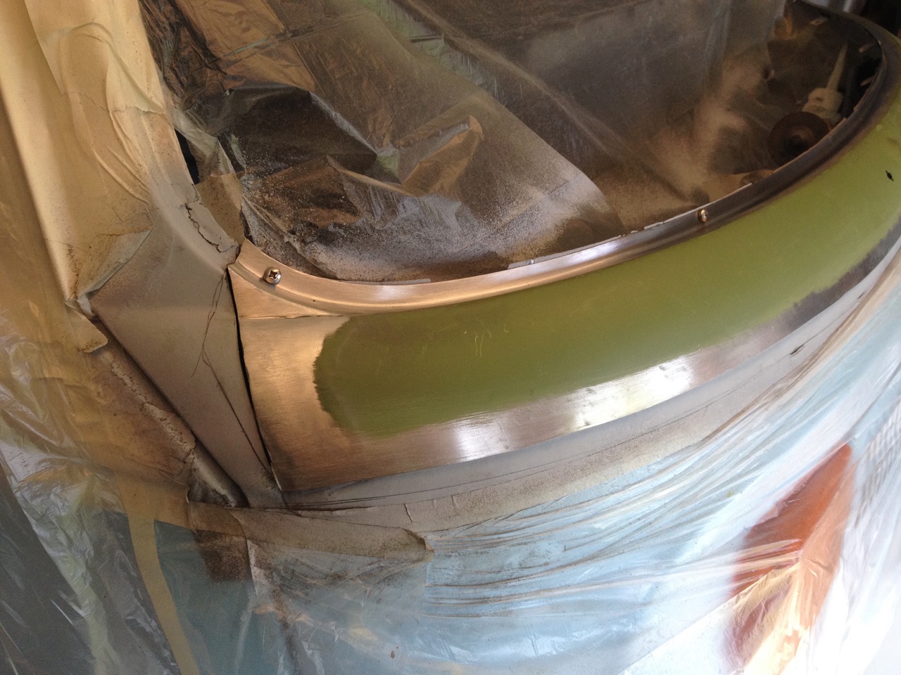

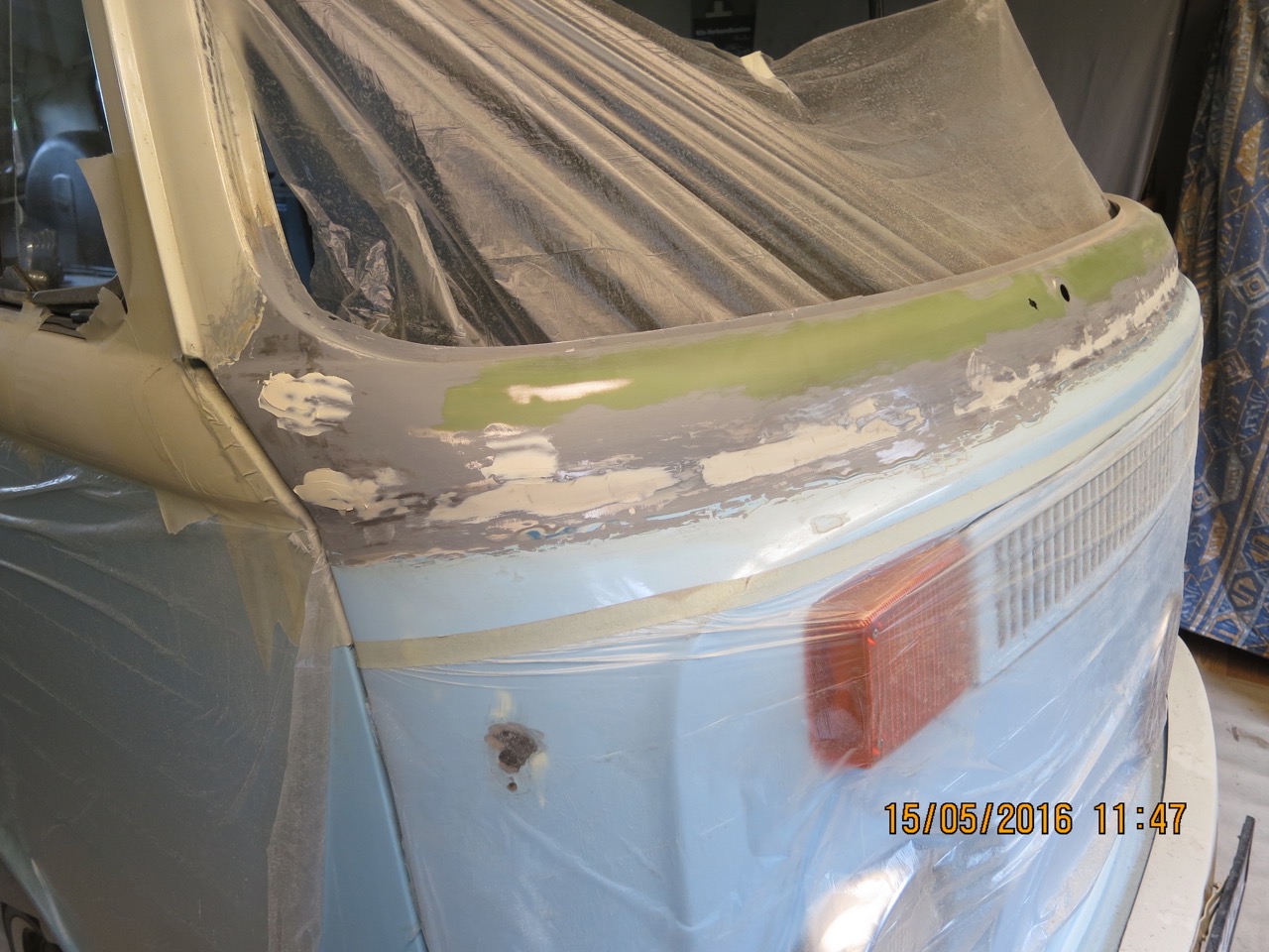

Meinst du die Löcher für die Scheibenwaschdüsen? Die habe ich mit der Feile vergrößert und musste eben nachlackieren.
Oder bezieht sich das "verbiegen" auf die Anschlüsse zu den A-Säulen?
Dazu habe ich die anhängenden Fotos herausgesucht.
"Passgenauigkeit" war nur an den Rändern nicht so gut
Zustand nach dem Schweißen und vor dem Wegschleifen von zuviel Schweißnaht
Nach dem (Metall-) schleifen und grundieren, während des Spachtelns
Das dürfte es gut veranschaulichen.
Deine Aufnahme für die Abdeckung des Armaturenbretts sieht ganz anders aus als bei mir:
Nur einzelne Stege für die Verschraubung der Armaturenbrettabdeckung, kein durchgehender Steg
Ich habe auf deinen Bildern an den Frontblinkern gesehen, dass du einen T2b hast, evtl. einen Zwitter? Meiner ist ein T2b (1978), warum das Blech für die Verschraubung der Armaturenbrettabdeckung bei dir anders aussieht, könnten die Modellkunde- Kundigen vielleicht erklären.
Ich komme darauf zu sprechen, weil du nach dem Trennen der beiden Bleche (Innen-/Außenblech) fragst. Bei meinem waren die beiden Bleche mit Punktschweißungen verbunden. Das bekommt man mit einem Karosseriemeißel auf. Sieht aber brutal aus und mein Schweißer wollte mich eigentlich nicht dabei haben, denn das tut schon "weh", wenn einer mit so einem Gerät an deinem Bulli werkelt. Es ging aber gut die Bleche zu trennen. Mann muss aber die Schweißpunkte vorher freilegen, also den Lack abschleifen, damit man sehen kann, wo man den Meißel ansetzen muss.
Hier kann man die Schweißpunkte der beiden Bleche gut erkennen
Unabhängig davon gebe ich meinen Vorrednern Recht, dass du erst einmal vorsichtig den Lack entfernen solltest, um eine Bestandsaufnahme zu machen. Ob man die auf deinen Bildern erkennbaren rostigen Stellen "retten" kann, kann ich nicht beurteilen. Nach meinen Erfahrungen nur durch zugucken bei meinen Schweißer denke ich, dass sich der "Trennschnitt" nicht durch eine rostige Stelle führen lässt, denn das Blech dürfte an den Stelle nicht ausreichen, um eine Schweißnaht zu setzen. Aber bitte berücksichtigen: meine unprofessionelle Einschätzung!

Thomas R. hat geschrieben: 23.04.2017 20:18 Deine Aufnahme für die Abdeckung des Armaturenbretts sieht ganz anders aus als bei mir:
Er ist von 1975. Also ein Zwitter hoffe ich nicht. ;) Es kam aus den Staaten, statt Zwitter vielleicht ein verpfuschter. Das könnte passen :tear:
Die Verschraubung des Armaturenbrett ist die wie bei dir. Mit diesen Klipps. Das Blech ist bloß unterhalb des Armaturenbretts und nicht wie bei dir direkt an diesem Stoß. Wirkt auf mich aber ehrlich gesagt fast schlauer.. :?:
Thomas R. hat geschrieben: 23.04.2017 20:18 Ich komme darauf zu sprechen, weil du nach dem Trennen der beiden Bleche (Innen-/Außenblech) fragst. Bei meinem waren die beiden Bleche mit Punktschweißungen verbunden. Das bekommt man mit einem Karosseriemeißel auf. Sieht aber brutal aus und mein Schweißer wollte mich eigentlich nicht dabei haben, denn das tut schon "weh", wenn einer mit so einem Gerät an deinem Bulli werkelt. Es ging aber gut die Bleche zu trennen. Mann muss aber die Schweißpunkte vorher freilegen, also den Lack abschleifen, damit man sehen kann, wo man den Meißel ansetzen muss.
Ja das tut weh, habe mal mit einem Schraubendreher die Bleche etwas getrennt und doch etwas verbogen.. Aber hilft ja nichts.
Thomas R. hat geschrieben: 23.04.2017 20:18 Unabhängig davon gebe ich meinen Vorrednern Recht, dass du erst einmal vorsichtig den Lack entfernen solltest, um eine Bestandsaufnahme zu machen. Ob man die auf deinen Bildern erkennbaren rostigen Stellen "retten" kann, kann ich nicht beurteilen. Nach meinen Erfahrungen nur durch zugucken bei meinen Schweißer denke ich, dass sich der "Trennschnitt" nicht durch eine rostige Stelle führen lässt, denn das Blech dürfte an den Stelle nicht ausreichen, um eine Schweißnaht zu setzen. Aber bitte berücksichtigen: meine unprofessionelle Einschätzung!
Ich hoffe mittlerweile dass es auch ohne Schweißen mit Verzinnen geht. Viele Löcher habe ich nicht gesehen, könnte knapp werden. Werde den Rahmen nächstes Wochenende strahlen und dann gibt es Bilder :)
Gruß Nico

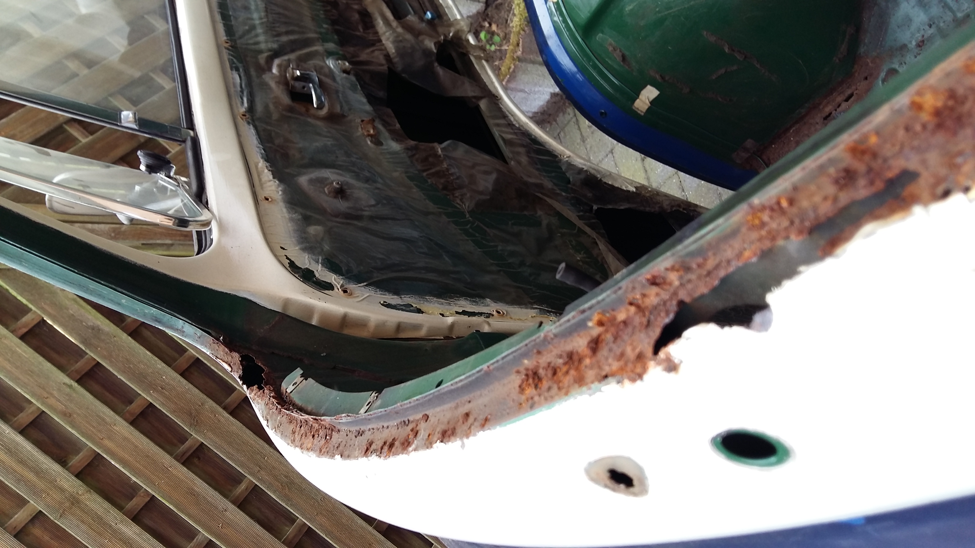

ein Ami? Dann mach dich auf Überraschungen gefasst.
Meiner ist auch aus den USA und die flicken Löcher gerne mit Epoxidharz und viel Spachtel. Und dann wird ohne viel Vorbereitungsarbeit Farbe drübergeblasen.
War jedenfalls bei meinem so. An einigen Stelle habe ich nur mit Panzerklebeband problemlos den Originallack freilegen können.
Zuerst habe ich auch gedacht, dass die Löcher ja gar nicht so groß sind. Dann hat sich mein Schweißer gewundert, warum er an einer Stelle keine Schweißnaht hinbekommt. Nachdem der Lack runter war, war es sichtbar: Epoxidharz.

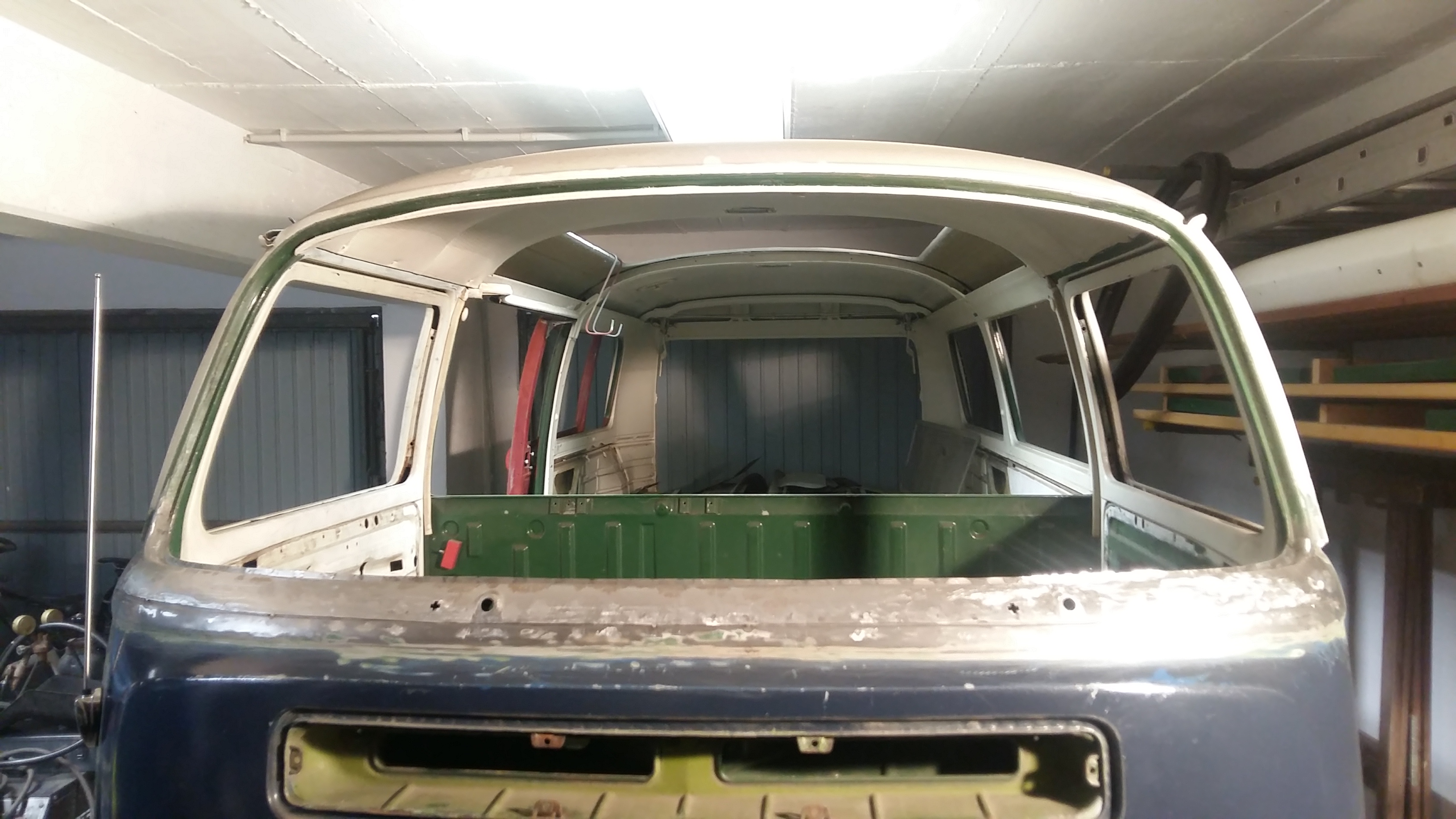

Bei mir wurde auch das "große" Reparaturblech eingeschweißt. Sieht eigentlich gut aus, nur passt jetzt die Scheibe, nach dem schweißen, nicht mehr in den Rahmen :cry:
Fakten:
Das Innenblech war zu 98 % intakt und wurde als Basis, Referenz angenommen.
Weiter hatte ich auch im Vorfeld ein paar Referenzmaße aufgeschrieben leider sind meine Notizen Verschwunden...
Problem:
Der Scheibenrahmen ist geschätzt von oben nach unten ca. 5-6mm zu kein.
Beim Einbau der Scheibe (angefangen in der Mitte unten) ist in den oberen Ecken schluß. Ich komme nicht um den Bogen.
