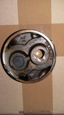

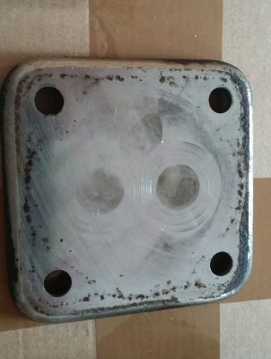

Re: Ölpumpe wechseln, Disaster!!!!
Das Ding ist rund, hab noch mal gemessen und auf der Rückseite eine Nummer gefunden : 113.115.109B und 3 c
Sieht nach Mr. Google aus, als wäre es eine Käferpumpe.
Hab euch noch mal Bilder gemacht....

Der Deckel sieht eigentlich nicht stark eingelaufen aus. Die Luft zwischen Zahnrad und Pumpengehäuse sollte mit dem Spion gemessen nicht mehr als 0,05 mm betragen.
Logisch ist das eine Käferpumpe, ist ja auch ein Typ 1 Motor. Aber hilft ja alles nichts, die Pumpe ist gehimmelt. Als nächstes würde ich die beiden Öldruckregelkolben prüfen, nicht das mit der neuen Pumpe der Kühler platzt.
Womit misst du? Die 2/10 kann ich mir nicht vorstellen. Was hatte die alte Pumpe?
Grüße, Matthias
Grüße, Matthias
