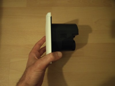

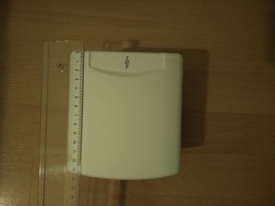

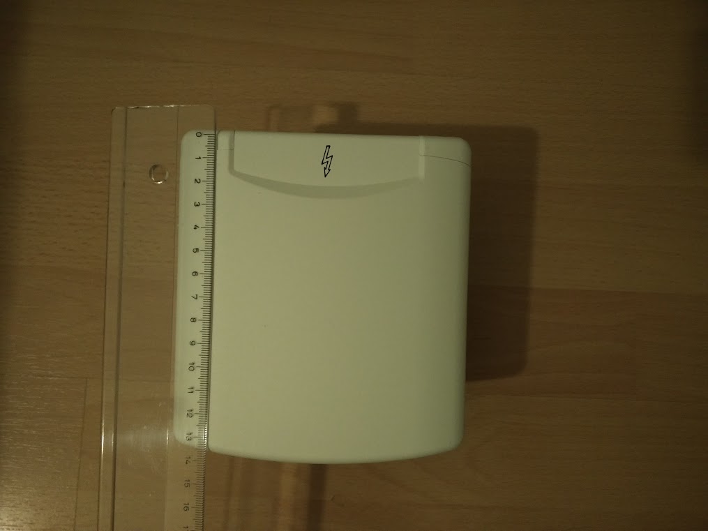

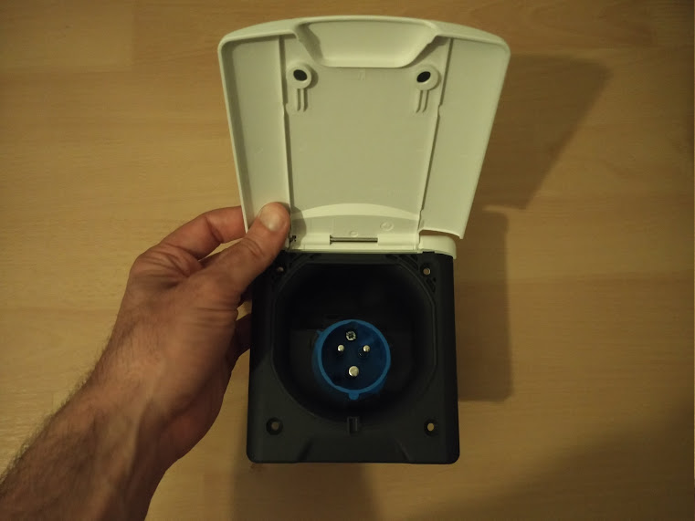

Heute habe ich übrigens die Steckdose bekommen:
Sie ist riesig! Aber gut bearbeitet, die Dichtung ist schon vorhanden, IP44 geschutz, hat einen Magnetdeckel und der Hersteller ist ABL. Meine einzige Befürchtung ist, dass sie mit 83 mm sie ein bisschen zu tief ist. Morgen kann ich es mir direkt beim Bus anschauen.
Die von JustKampers sieht von der Form und der Größe ziemlich ähnlich aus. Dass könnte hoffentlich heißen, dass sie passt.
Mittlerweile hat sich jemand bei mir gemeldet, den die Original-US-Außensteckdose vielleicht hat. Falls es so ist, werde ich beide Teile testen und weiter berichten.
Schönes Wochenende!
