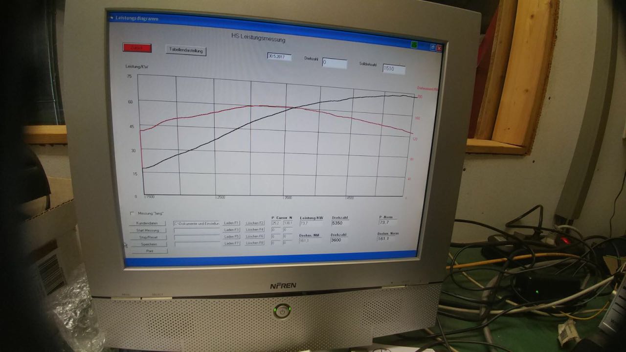

Daten von der Messung kann ich dir morgen sagen. Heute ist Finale :wink: . Gestern kamen aber schon gut 155NM bei 4500u und gute 100PS bei raus.

Kannst Du bitte das Diagramm 📈 hochladen?

sham 69 hat geschrieben: 30.05.2017 17:08 Kannst Du bitte das Diagramm 📈 hochladen?
Das hast du mal sowas von genau vorhergesagt! :thumb: :D

Das sieht super aus für einen Bus Motor! Ich war von der Nm Angabe mit Bezug auf die 4500u/min etwas irritiert deswegen die Frage nach dem Diagramm. :verweis:
Jetzt einbauen, mit Lambdatool abstimmen und einfahren und dann kommen noch ein paar Ponies in den Stall. :gut:
