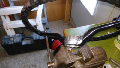

Hallo Leute, bei meinem Bus ist das Lenkrad defekt, unreparierbar. Wollte es austauschen und habe eines gekauft. Leider passt das Ding nicht auf die Lenkstange, das Loch von der Nabe ist zu klein. Im Internet finde ich zwar das passende Lenkrad, nur ist dieses nicht lieferbar. Was kann ich machen? Gibt es eine Möglickeit die Nabe vom neuen Lenkrad anzupassen, oder kann die Lenkstange gewechselt werden? Bin zwar weiter am suchen nach einem Ersatz, das sieht allerdings hoffnungslos aus. Wer hätte da eine Idee?

...das sieht mir schwer danach aus, als ob jemand nicht den richtigen Abzieher sowie Distanzstück benutzt hat.
... und ein vernünftiger Abzieher kostet weniger als halb so viel wie ein neues Lenkrad.
