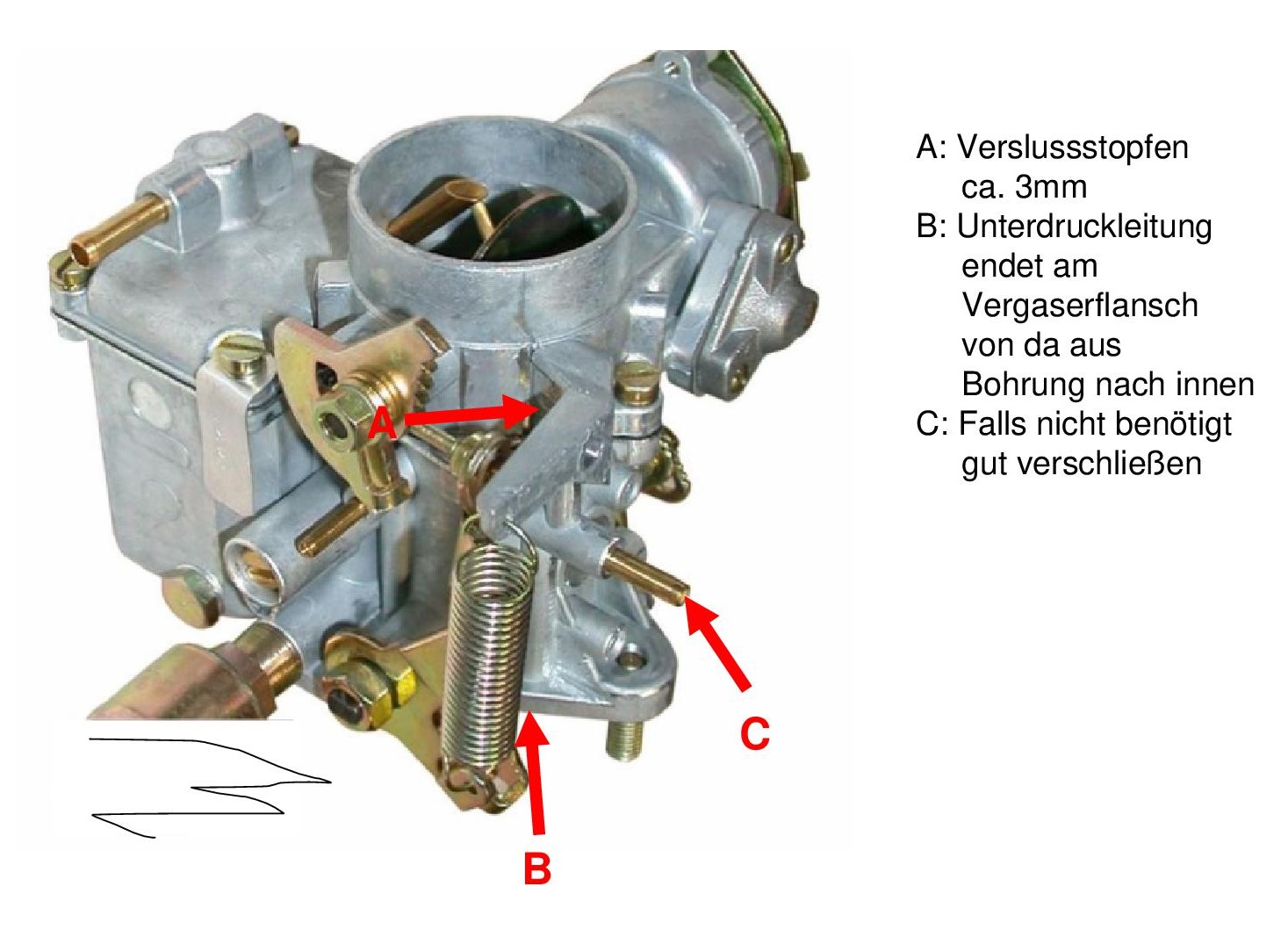

legraf hat geschrieben: 29.06.2017 15:24 Welcher verschlussstopfen?
Antwort: A siehe Bild (Beispiel 34 PICT 3):
Man kann die Dichtigkeit der "Pulldown-Membran" (und der des dazugehörigen Unterdrucktraktes) gut prüfen, indem man die Dose für die Kaltstartautomatik abnimmt, den Verstell-Hebel (fest verbunden mit der Membran) zur Pull-down-Membran zurück drückt und dann die Bohrung B sowie die Öffnung im Ansaugweg zuhält. Dann sollte sich der Hebel nicht zurück bewegen dürfen!
... im Übrigen benutze ich immer 2 Dichtungen am "Vergaserfuß" um sicher zu stellen, dass da alle Bohrungen auch sicher verschlossen sind.
... mal davon abgesehen, dass ich auf absolute Planheit der Flansche achte.
