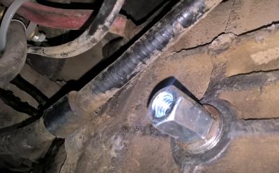

weil ich es heute gerade probiert (und geschafft) habe wärme ich diesen alten Thread nochmal auf. Ich habe eine M10-Langmutter und darauf eine normale M17-Nuss genommen. M17 Inbus wollte ich nicht kaufen, denn das brauch ich vermutlich nur alle 10 Jahre. Hat perfekt funktioniert!boggsermodoa hat geschrieben: ↑15.10.2013 15:19Laß es!burning_bully hat geschrieben:Und vielen Dank auch für deinen Tip mit der Sechskantschraube, werde ich mal testen![]()
Was du brauchst, ist ein 17er Inbus - und den gibt's überall, wo's Werkzeug gibt. Empfehlenswert ist eine Nuß, und die treibst du am besten mit dem Knebel an. Die Ratsche könnte überfordert sein, denn das Drehmoment beim Öffnen ist heftig. Was auch geht (so mach ich's): 17er Winkel-Inbus mit einem langen 17er Gabel-Ringschlüssel antreiben.
luftgekuehlte gruesse
Edgar

Für's Archiv:
Langmutter ist die richtige Idee, weil man viel flexibler arbeiten kann, als mit einem starren Inbus-Schlüssel...
