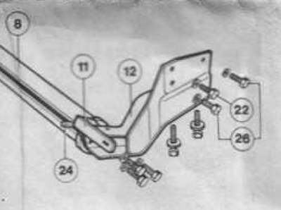

ich habe vor 25 Jahren mal für meinen T2 Zwitter Kasten eine AHK gekauft. Diese will ich jetzt im Zuge der Restauration auch an dem Kasten verbauen.
Laut Anbauanweisung sind da ja so Halter dran, an die die Stoßstange geschraubt wird(Nummer 11 im Bild).
Leider scheinen die bei meiner Kupplung zu fehlen.
Hat jemand von Euch so eine Kupplung, wo man die Form der Halter und die genaue Lage der Bohrungen erkennen und ggfs auch vermessen kann?

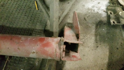

ist das eine PEKA R67 ? (kba 3818)
Dann kann ich nachmessen...

Ja, das ist die Peka- Kupplung
Kannst Du eventuell schonmal Fotos von den Haltern machen, dann kann ich schauen, welche Maße ich brauche.

Re: AHK T2 Zwitter
Mann, da haste aber Glück, dass die Karre heute gerade ohne Stoßstange dasteht...

Wie dick ist den der Träger?
- Beiträge: 273
Re: AHK T2 Zwitter
... ist mehr ein Blecherl, 2mm stark, und schmiegt sich schön freiwillig an die Stoßstange an, wenn man die Schraube anzieht. In das zweite Loch der a/b Stoßstange kommt dann nur eine kurze Blindschraube oder ein Blindstopfen...

Super. DANKESCHÖN!
Damit kann ich die Halter an der AHK sicher wieder hinbekommen.
