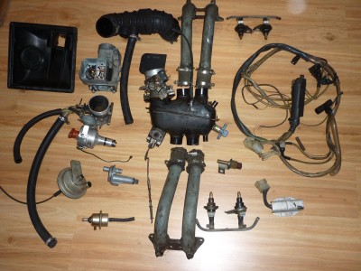

hab mal die Teile der L-Jetronic aus der Scheune geholt. Leider ist kein Steuergerät dabei...
Auch am LLM war schon jemand dran, und hat das Typenschild mit Nummer vergessen...
An der Drosselklappe gibt es einen Vollgasschalter, und dieses System war mal für eine Abgasrückführung gedacht.
Mal schauen ob ein passendes Steuergerät angeboten wird, oder doch mal an die Repro-Ventile aus USA denken?

Außer Steuereinheit, auf dem Bild fehlen für L-Jetronic noch:
• Doppelrelais, 071 906 059
Druckregelventil, 022 115 303 A
• Wahrscheinlich muss du ein Loch auf dem Kürbelgehäuse für den Temperatursensor II bohren

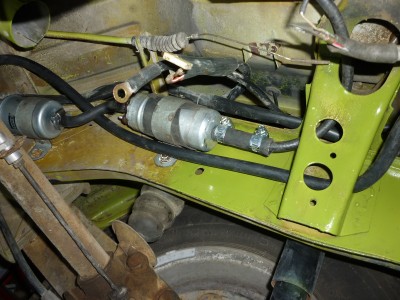

Benzinpumpe und Filter sind mit normalen Zündspulenhaltern am Längsträger befestigt, die Saugleitung
sollte wegen des kleinen Anschlussdurchmessers vom Vergasertank möglichst kurz sein.
Gruß, Martin

Martin018 hat geschrieben: 17.07.2017 20:12Benzinpumpe und Filter sind mit normalen Zündspulenhaltern am Längsträger befestigt, die Saugleitung

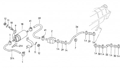

• Was ist das für einen Filter nach der Pumpe? Normalerweise sitzt der Kraftstofffilter für die Einspritzer (133 133 511) vor der Pumpe, ist viel kleiner und braucht keine Befestigung (s. Teil-Nr. 2 auf dem Bild).
• Wenn du willst, du kannst die Benzinpumpe auf 2 St. Gummimetall-Lager (211 261 325 C / 113 142 355 B) montieren. Besser für Schwingungen und Geräusch (s. Teil-Nr. 10 auf dem Bild). Wenn du nicht die 45€ (pro Stück!) für das Originalteil bezahlen willst, kannst du einfach welche bei E-Bay auch finden (Suchbegriffe: Gummimetalllager oder Silentblock, M6).
• Warum ist die Benzinpumpe auf der anderen Seite als sonst?. Hast du da Platz für den Starter?
