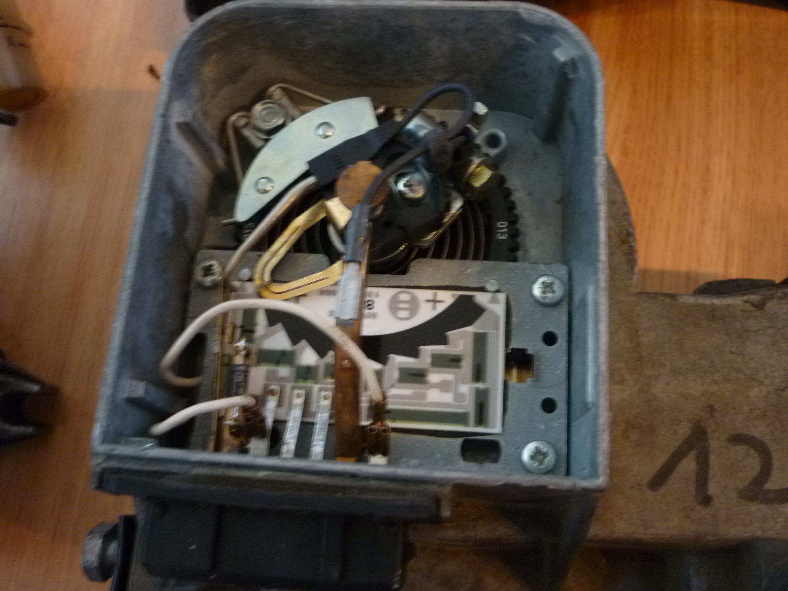

hab mal die Teile der L-Jetronic aus der Scheune geholt. Leider ist kein Steuergerät dabei...
Auch am LLM war schon jemand dran, und hat das Typenschild mit Nummer vergessen...
An der Drosselklappe gibt es einen Vollgasschalter, und dieses System war mal für eine Abgasrückführung gedacht.

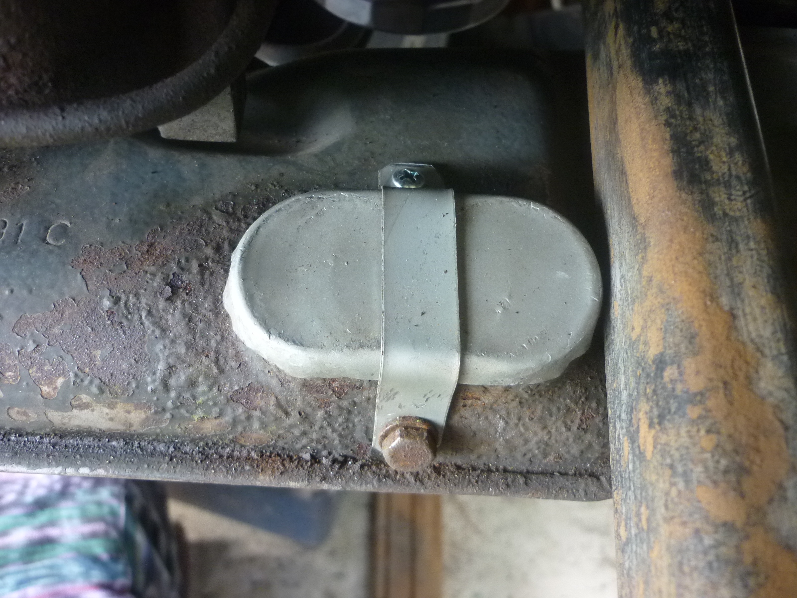

Da mein Kastenwagen keine Wartungsklappe hat, ist eigentlich kein Platz fürs Zusatzgebläse.
Aber so als Sommerauto langen vielleicht selbst die mickrigen Wärmetauscher. Natürlich ist die
Öffnung fürs Elektrische Gebläse mit einem Deckel verschlossen.
