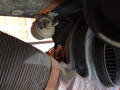

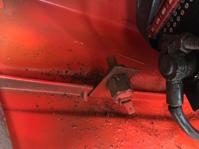

habe im Motorraum zwei Teile die wohl keiner Funktion mehr dienen, was ist das und wofür ist das ?
Danke für die Infos.
Ist oberhalb der Batterie
Hängt oben im Motorraum

Das Teil auf dem ersten Bild (rot) sieht wie ein VDO-Temperaturfühler aus.

@woita: Temperaturfühler über der Batterie ? Zu welchem Zweck könnte der dort angebracht worden sein ?

Aussenlufttemperaturfühler über der Batterie? Der Halter sieht original angepunktet aus...
Das zweite scheint ein Magnet-Ventil für Luft zu sein, wahrscheinlich um irgendwas über den Unterdruck zu steuern.
Irgendso eine Ami-Umweltzusatz-Abgasrückführungs-Calfifornia-Extrawurst, weil sonst verkauft ihr keine VW
mehr im Mickeymausland. So, und jetzt steigen wir aus dem Kyotoprotokoll aus, das ist genau mein Humor.
Klimasteuerung? Kaltstart-Zusatzluftschieber? Zusatzluftpumpe?
Antike NOS-Einspritzung? :happy:

... Bild 2: Transmission Switch :thumb:
http://www.ratwell.com/technical/VacuumHosesCarb.html
... hat etwas mit Abgasreduzierung zu tun.
... im Bentley (official vw Servicemanual, wegen Urheberverletzung leider nicht mehr im Netz verfügbar) alles beschrieben. :wink:

Norbert*848b hat geschrieben: 28.07.2017 22:29 ... Bild 2: Transmission Switch :thumb:
Sehr gut.
Wie alles funktioniert ist hier beschrieben. Deine Teile, glaube ich, sind 2 und 5:
https://www.thesamba.com/vw//forum/view ... 62#8064062
Die andere Beiträge vom Thread haben auch mehr Info.

Die Teile sind dann wohl im Amiland dem Umbau auf den Weber Registervergaser zu Opfer gefallen, da der Motor aktuell gut läuft werde ich vorerst von einer Rückrüstung absehen (mal sehen was der TÜV im Dezember dazu sagt 🤔)

Bild 1 dürfte der Temp-Fühler der L-Jetronic sein obwohl der eigtl. links unter dem Plenum am Motorgehäuse sitzen sollte...
