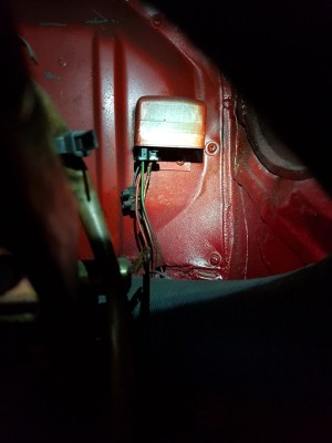

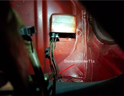

Ich hab mal zwei Bilder angehängt, damit ihr seht, wie es so bei mir aussieht
Vielleicht hilft euch und mir das auch schon ein wenig weiter.
danke für eure schnelle Antwort.

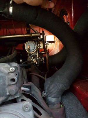

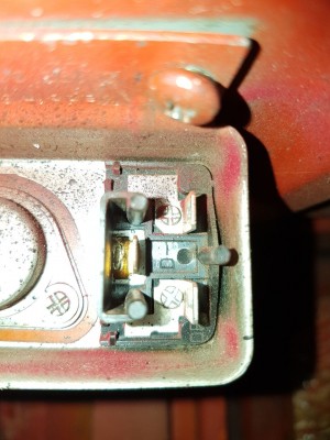

Re: Woher D+ Signal f. zweite Batterie f. CJ Motor
Ist das auf dem Bild der angesprochene Laderegler?
Oder muss ich direkt an die Lima?
lg
Uwe
lg
Uwe
Hi Uwe,
ja, das ist der Laderegler und Nein, du musst nicht auf die Lima.
http://www.vw-t2-bulli.de/data/wiring/1 ... iagram.jpg
Gaanz links C1 ist der Regler, da geht hin:
braun D-
grün DF
Rot und blau D+
Auf dem Laderegler müssten unten die Bezeichnungen (D+,D-,Df) stehen, bau den mal aus und guck nach und dann kannste die Kabel verfolgen, scheint ja wohl das mit der Lüsterklemme zu sein...

- Beiträge: 7643
Hi Uwe,
.. sehe ich auch so, meine sogar auch den Steckverbinder T1a erkannt zu haben. Die Lüsterklemme würde ich rausnehmen und die Verkabelung nach State of the Art machen, dann aber mit Y-Verteiler.
