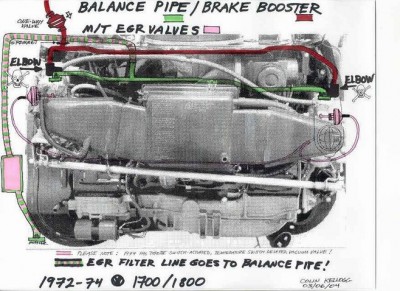

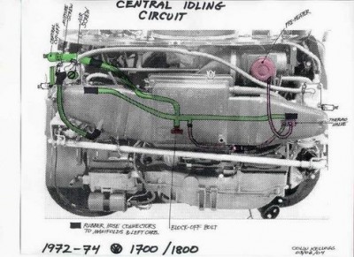

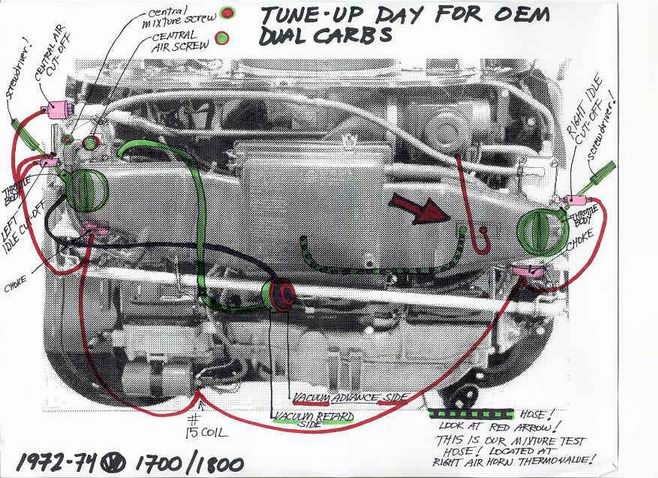

Servus Sven!
Ich hab auch den CA mit Papierluftfilter. Als ich meinen vor ein paar Jahren komplettiert habe, haben mir folgende Bilder geholfen, die ich damals irgendwo in den Tiefen auf thesamba.com gefunden habe. Leider habe ich auf die Schnelle keinen aktuellen Link dazu...
Aber Achtung, auf den Bildern wird auf den Zündverteiler mit doppelter Unterdruckdose (und somit doppeltem Unterdruckanschluss am linken Vergaser) eingegangen. Ist bei dir evtl anders. Und auch EGR Ventil wirst du vermutlich keines haben.?

- Beiträge: 7683
Re: CA Motor Unterdruckschläuche
Ja, mir geht es genau so.
Colin Kellogg hat schöne Bilder gemalt, meist in seinem Stammforum und von thesamba oftmals übernommen:
https://www.thesamba.com/vw/forum/viewt ... sc&start=0
http://www.itinerant-air-cooled.com/vie ... =50&t=7767
So.
Habe mich heute mal durch die ganze Literatur durchgekämpft.
Kann mit jemand sagen ob das so richtig ist?
Das Ausgleichsrohr geht dann noch zum Bremskraftverstärker über eine Rückschlagventil.
An dem Verbindungsstück vom Luftfilterkasten zum Öleinfüllstutzen bleibt das Unterdruckröhrchen verschlossen.
Habe ich das so richtig verstanden?
Gruß Sven
Gruß Sven
