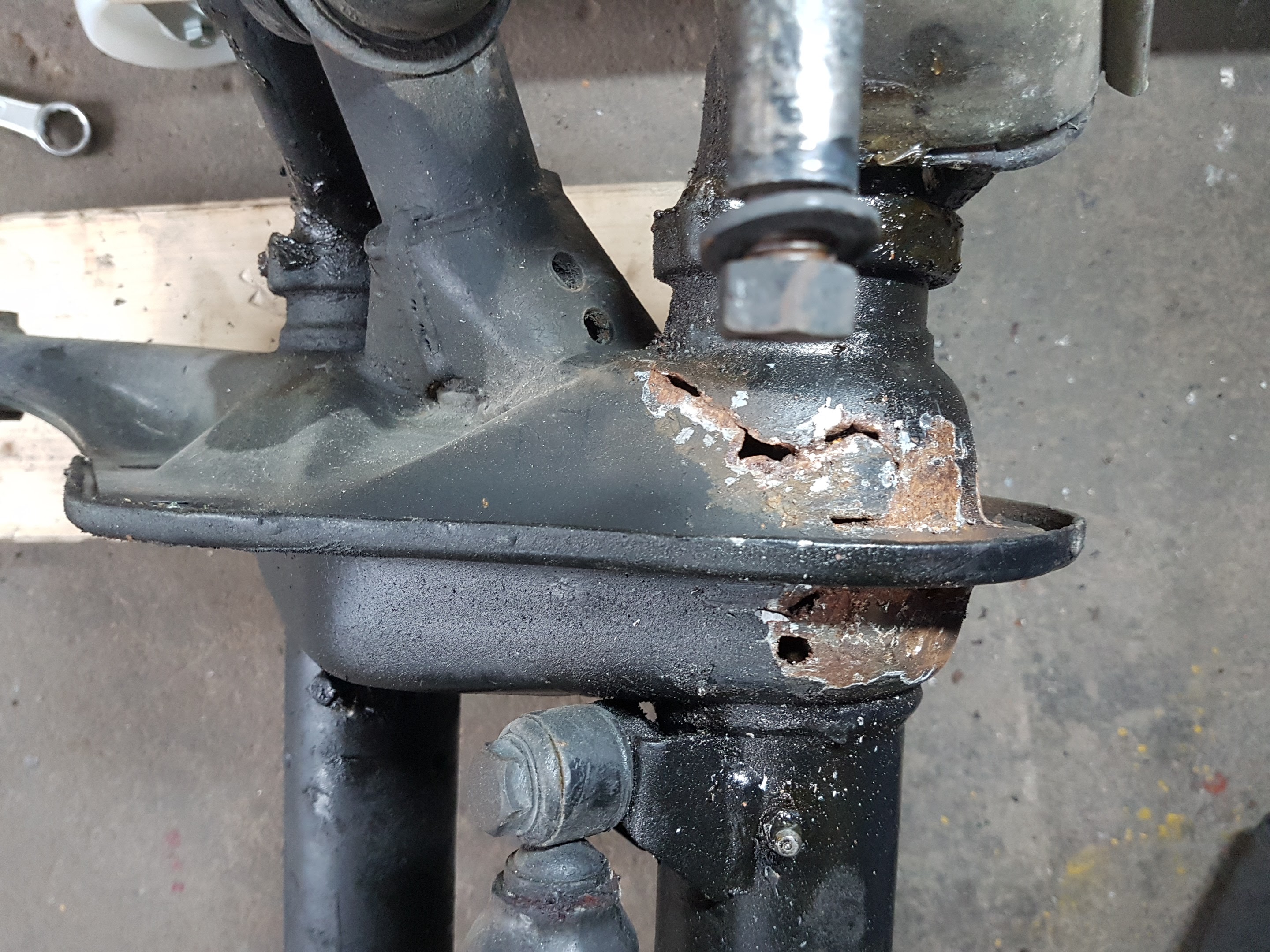

Ich habe auch gerade meine Vorderachse ausgebaut. Nun wurden hier schon viele Achsen gezeigt, die aber eher nicht mehr zu gebrauchen waren. Ich bin mir bei meiner Achse auch sehr unsicher. Vielleicht könnt ihr mal drüber gucken und euren Senf dazu geben?!
Das sind eigentlich die einzigen Schäden an dem Achskörper.

Tja - aber wie sieht der Rest aus? Macht mir den Eindruck, als wäre sie schon sehr dünn gerostet...
Ich würde sie eher nicht mehr machen. Aber wie Du schon selbst sagst: grenzwertig. Vermutlich fahren manche Busse mit schlechteren Achsen rum.
Re: Vorderachse T2b schweißen oder Schrott?
Auf der anderen Seite ist es noch nicht durchgekommen.... ist wahrscheinlich auch nur ne Frage der Zeit. Aber das wird bei guten gebrauchten auch der Fall sein oder?! Ich hatte vor die Hohlräume mit Fertan / Owatrol / 2K Kombi-Lack zu versiegeln. Jetzt komme ich ja gut ran
Alternativ gibt es bei bus-ok eine Mexiko Achse für 580 Euro. Hat hier schon jemand zugeschlagen? Auf den Bildern sieht der Achskörper irgendwie billig zusammengeschustert aus

... ich hab da aber etwas von Brasilien gelesen.
Die Ausleger für die Anschlagpuffer sehen mir auch so fremd aus.
Das mag wohl daran liegen, dass der "Brasilien-Bus" ja eine Achse mit Bundbolzen anstatt der hier üblicherweise verwendeten Traggelenke hat.
Ob das trotzdem passen könnte, vermag ich nicht zu beantworten. In jedem Fall wären wohl die zur Achse passenden Anschlagpuffer und dazugehörigen Kleinteile auch noch zu besorgen.
