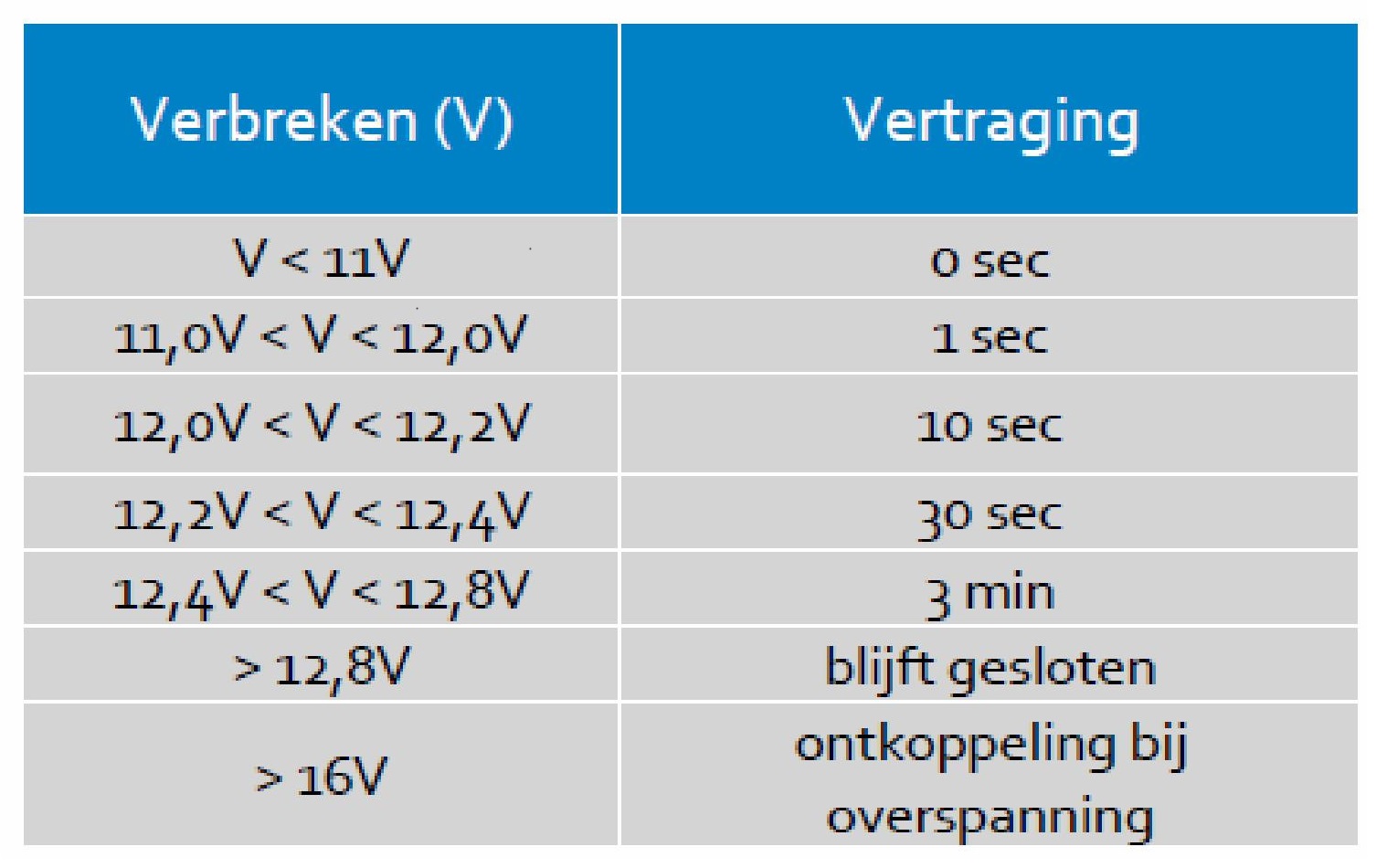

beigestufe hat geschrieben: 12.09.2017 15:10 .... dass das im Stand die beiden Batterien nicht nach Zündungsaus trennt. Korrekt?
Hast Du das Datenblatt richtig verstanden?
https://www.victronenergy.nl/upload/doc ... 30A-NL.pdf
M.E. nach hast du stets noch genug Saft, um mit der Starterbatterie Deinen Motor zu starten.

nun weiß ich leider nicht, worauf genau Deine Alarmanlage reagiert (langsame oder schnelle Spannungs- / Stomänderungen) bzw. wie sie angeschlossen ist.
Die Campingbatterie wird beim Cyrix leider erst von der Starterbatterie getrennt, wenn diese 12,8 V / 12,4 V unterschreitet (Tabellenwerte für Zeit und Spannung).
Solltest Du tatsächlich mit Deiner Alarmanlage darauf angewiesen sein, dass die Starterbatterie sofort nach Abschalten des Motors von der Campingbatterie getrennt wird,
kann man eigentlich nur herkömmliche Trennrelais einsetzen wie z.B.
"Trennrelais DT RL180/12 KFZ Batterie Lastrelais" oder das
"KFZ Lastrelais Nagares Relais 12V 180 Amp Trennrelais Batterie Auto PKW Schalter"

Hallo Norbert,
bestätigt leider meine Annahme. Will jetzt auch nicht rumexperimentieren. Dann kommt da zunächst mal ein klassisches Trennrelais rein, da mir die Alarmanlage von der Funktion zu gut gefällt, als daß ich da jetzt auf die Wegfahrsperre und die "Türüberwachung" verzichten möchte. Soll keine Alarmanlagendiskussion werden, die gab es glaube ich in anderen Threats zu genüge :wink: .
