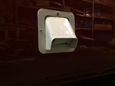

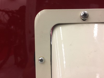

die Außensteckdose an meinem 71er US-Westfalia dichtet nicht besonders gut zur Seitenwand hin ab. Rechts und links oben zu den runden Ecken hin ist der Spalt 1-2 mm breit.
Hatte noch jemand das Problem mit diesen Steckdosengehäusen? Wie dichtet man diese Stellen am besten ab?
Von Innen sind die Seitenwände bei mir mit Armaflex isoliert. Das Zeug ist ja geschlossenporig und nimmt kein Wasser auf. Also den Spalt mit Armaflex von Innen verschließen und ggfs noch mit Dichtmasse von Aussen zusätzlich versiegeln?

Ich würde das von außen abdichten.
Um die Dose herum und die Dose mit ca 1 mm Abstand abkleben.
Dann Dose ausbauen.
Dichtflächen gut sauber machen (Silikonentferner ).
Mit Sikaflex aus Campingzubehör die Dichtflächen bestreichen.
Dose einbauen
Heraus gedrücktes Dichtmaterial mit Spüliwasser benetzen.
Mit nassen Finger das überschüssige Dichtmaterial entfernen. Den Rest glatt streichen
Abklebeband vorsichtig entfernen und Rest mit nassen Finger glätten.
Das ist dann dicht. Nachteil dieser Methode, die Dose wird sich nicht mehr leicht ausbauen lassen.

Sikaflex würde ich da nicht nehmen,da du die Dose nie wieder raus bekommst. Mit Dekalin kannst du abdichten und die restliche Dichtmasse einfach wegtupfen , bleibt elastisch und du kannst die Dose wieder ausbauen. (https://dekalin.de/dekaseal-8936-dichtu ... erklebrig/)

Am besten mit Knetmasse! Bei meinen Typ3 habe ich damit die Kotflügel zur A-Säule hin abgedichtet ...nach 20 Jahrren immer noch elastisch!
Wenn du nicht den ganzen Pot kaufen möchstet...das gibt es auch von Siemens (Knetmasse E 105 grau ) in kleinen Rollen/Stangen ..
frag mal bei einen Elektroinstallateur, die dichten damit Kabeldurchführungen an Schaltanlagen im Außenbereich ab.

Als Butylrundschnur in verschiedenen Stärken wird man heute für schmales Geld im Internet fündig.

das Kotflügeldichtband habe ich auch genommen, mein Teilehändler führt das nach wie vor
Ist einwandfrei dicht!

Danke für die Antworten! Ich habe mir Karosseriedichtband besorgt und werde den Spalt damit abdichten.
