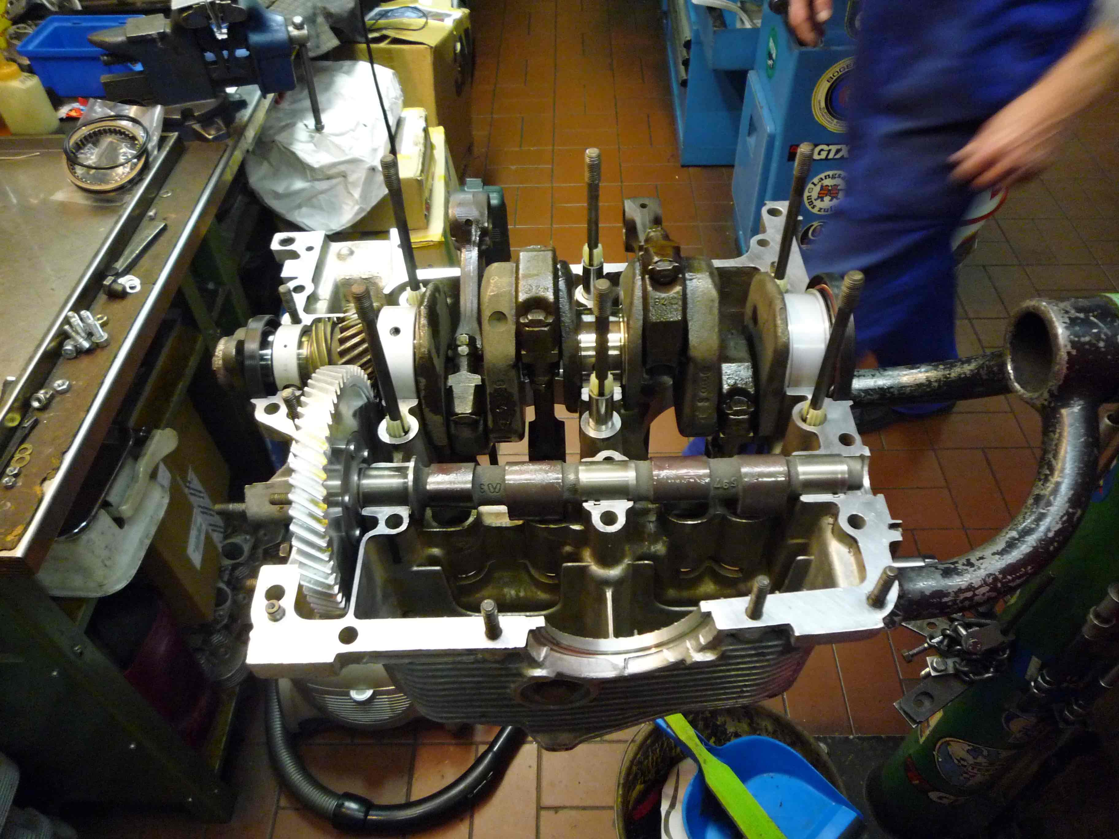

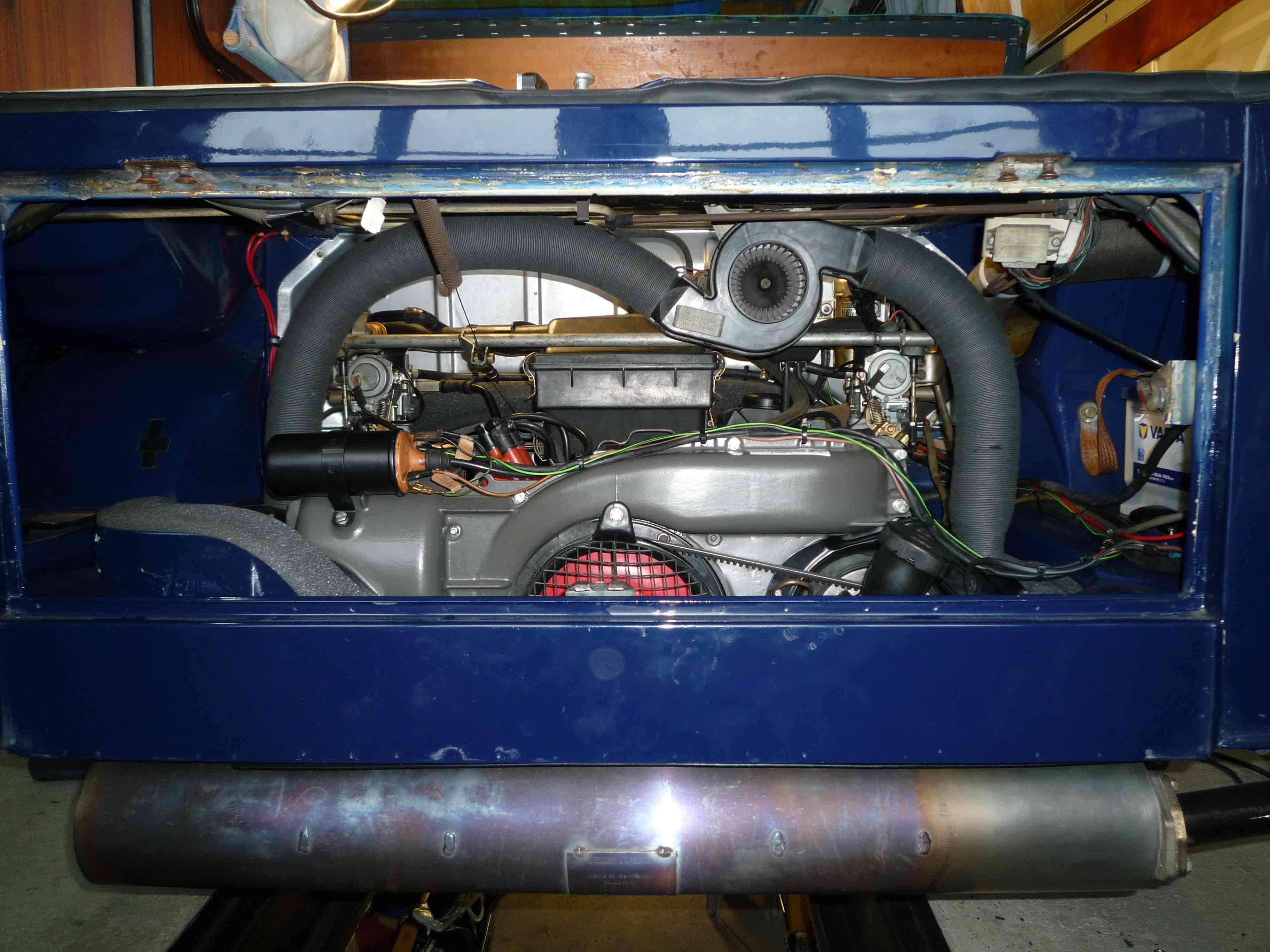

Hier ein paar Impressionen:
Externe Ölkühler mit Staudruckkasten (Schräg am Unterboden angestellt)
Hier die Ölleitungen anstelle des originalen Ölkühlers im Gebläsekasten. Thermostat von Ahnendorp...
Das Mittelhauptlager wurde mit Passtiften zusätzlich "versteift"
"Oben" und "unten" wurde zur besseren Auflage der Zylinder aufgeschweißt
