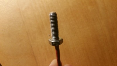

Dein Problem hängt vermutlich damit zusammen, dass die Kontaktstelle, an der du misst direkten Kontakt mit der Motormasse hat. Sobald du die Zündung einschaltest, bricht dann die Thermospannung zusammen, weil Messgerät und Messpunkt durch die Masse kurzgeschlossen werden. Bau den Sensor so ein, dass dieser nicht das Metall des Motors berührt. Ich habe dazu Schrauben für die Motorverblechung hohlgebohrt und die Messpunkte mit wärmeleitenden Kleber eingesetzt. Damit sollte es dann eigentlich funktionieren.

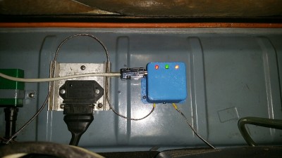

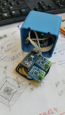

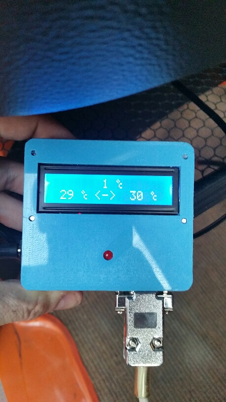

Ich habe Letztenendes eine andere Lösung genommen. Mittels zweier Arduino-Microcontroller habe ich mir eine Anzeige gebaut, die mir die Temperaturdifferenz zwischen links und rechts anzeigt. Um nicht die ganze Strecke mit den Thermoleitungen überbrücken zu müssen, misst ein Board und sendet die Daten dann über eine Datenleitung nach vorne. Der zweite Kontroller ist dann nur noch für die Anzeigt. Funktioniert gut und zuverlässig, allerdings hat mir die Stauwärme im Motorraum schon einmal den EEPROM gelöscht. Werde ich wohl noch in den Innenraum bauen müssen.
Ansonsten ist es sehr interessant zu beobachten wie sich die Temperatur der Zylinderköpfe im Betrieb verhält. Man sieht genau, wenn z.B. das Thermostat öffnet, weil dann die beiden Zylinderköpfer um etwa 5-10° (je nach Öltemperatur) auseinander liegen. Vorher laufen beide Seiten mit identischen Werten.
