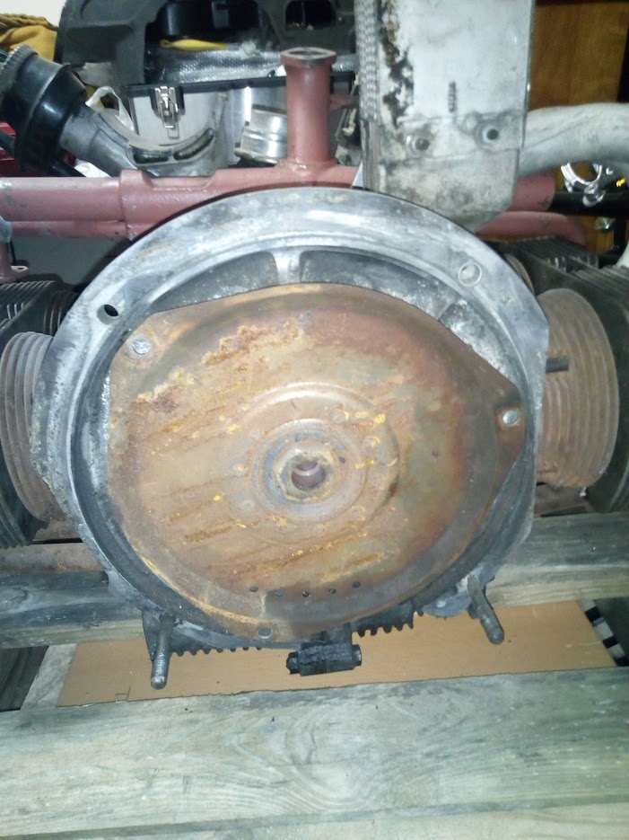

hallo,
habe mir einen ersatzmotor zugelegt, den ich einbaufertig liegen lassen wollte.
beim teile zusammensuchen komme ich aber bei der schwungscheibe nicht weiter.
schaut euch mal die bilder an und sagt mir, ob ich ein komplett neues ranschrauben muss oder ob es ein passendes teil dafür gibt.
es soll in meine t2b busse passen...
danke euch schonmal.

Das war mal ein Automatik Motor von einem Käfer. Da brauchst Du eine Schwungscheibe, Simmering und Hohlschraube und musst das Axialspiel neu einstellen.
Die Traversenaufnahme ist vorhanden?

das ging aber schnell!
bohrungen für traversenaufnahme sind dran...
also 200mm schwungscheibe in neu und einen langen hebel zum lockern und festziehen?!
hab das noch nie getauscht, gibts da was zu beachten?

Ja, wir sehen da die Mitnehmerscheibe oder auch Antriebsplatte genannt wo der Saxomat ("Halbautomatik, kein Kupplungspedal") dran geschraubt wird.
Abschrauben ist etwas tricky, denn die Hohlschraube ist mit 350Nm "festgeknallt". Motor auf dem Boden stehen lassen, längeres Flacheisen (zur Abstützumng) mit 2 Bohrungen der Mitnehmerscheibe verschrauben und dann mit stabilem Werkzeug lösen.
Die passende Ölpumpe müsste wohl auch noch dran, denn bei der Automatik war da eine doppelte dran. Vergaser und Verteiler waren auch anders.
Matthias S. hat geschrieben: 14.12.2017 11:51 Da brauchst Du eine Schwungscheibe, Simmering und Hohlschraube und musst das Axialspiel neu einstellen.
... neue Hohlschraube und neue Unterlegscheibe (Wellscheibe) dazu, Ausgleichsscheiben ggf. auch noch, je nachdem was die Messung ergeben hat. :wink:

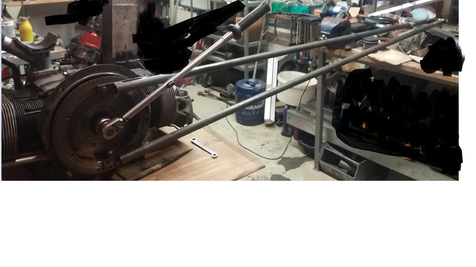

gestern habe ich mein Schwungrad festgeschraubt (350Nm) hierzu habe ich zwei vorhandene Stangen als Abstützung verschraubt.
Ich konnte dann ganz einfach mit dem Drehmomentschlüssel ohne gegenhalten anziehen. Nix gekippt, nix runtergefallen :D
geht natürlich auch in Aufrichtung :versteck:
Grüsse Christian

Die Kralle funktioniert nur bedingt gut, weil der Motor im Moment des Anzugs festgehalten werden muss, von daher halte ich meine Lösung für besser.
Beim Öffnen möchte ich annehmen, dass da oft mehr als 350Nm notwendig sind, das hält am Motorblock selbst keiner mehr, auch denke ich dass ein Motorständer hierbei umkippt.
Grüsse Christian

Äh, täuscht mich mein Augenmaß total oder sehe ich da eine 180-mm-Käfer-Schwungscheibe...?
Matthias S.
Beiträge: 1597
Registriert: 24.08.2012 21:21
Re: Schwungrad geschraubt??? Wer kann helfen?
Beitrag von Matthias S. »
Das ist eine 200er würde ich sagen.
Geht auch, aber eine 215er wäre besser.
