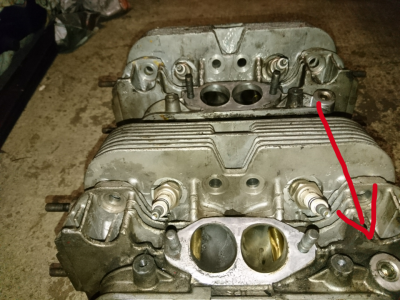

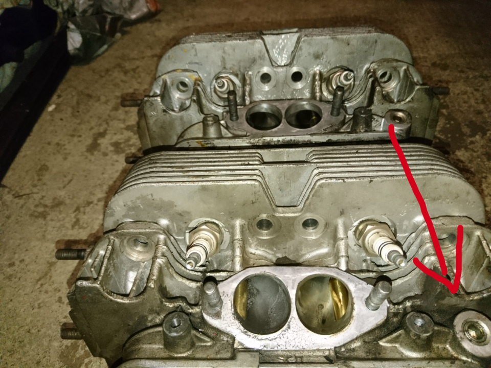

Ich habe mir neue Zylinderköpfe gekauft und dort sind Bohrungen für den Temp.fühler für die AGR.
Kann mir jemand sagen wie ich diese zumachen kann, und wenn ja mit was.
Ich habe diese Köpfe leider nicht bei mir..... diese liegen ca. 300km weiter bei meinem Motorenbauer und er sagt ich soll ihm was besorgen :( .
D.h. Ich kann nicht selbst nachschauen.
Kann mir jemand helfen?

Was ist denn das für ein Motorenbauer? Madenschraube rein und fertig.

Ich bin etwas verwirrt, von welchem Motor Typ reden wir hier?
Der Typ4 hat die Bohrung für den Temperaturfühler ja so liegen, das der nicht "innen" landet.
Beim Typ1 kenne ich das im Bus nicht.

könnten Köpfe vom Käfer 1600i sein. Die haben an dieser Stelle ein Gewinde für den Sensor "Motortemperatur"

ghiafix hat geschrieben: 30.12.2017 13:27 ... könnten Köpfe vom Käfer 1600i sein.
Ja, meines Wissens nach werden die meisten Köpfe für den T1-Motor mit dieser (universellen) Option angeboten.
Händlerbeispiel: https://raanas-shop.de/VW-Bus-T2-Ersatz ... :2923.html
... ebenso u.a. bei "Orra" im Angebot zu finden.
ghiafix hat geschrieben: 30.12.2017 13:27 Die haben an dieser Stelle ein Gewinde für den Sensor "Motortemperatur
Ja, stimmt auch, Ausführung als "Sackloch" mit M10 x 1 Gewinde. :wink:
